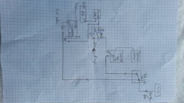

Har gjort en kladd på inkoppling av en Ctek 250 dual där jag har en cbe ds450 ca och vill inte ställa till det med cbe rep (dyrt att byta).
Vet att det finns flera trådar om detta problem men jag skulle gärna få synpunkter på min vers innan jag går till verket.
Tanken är att relä R1(via D+) kopplar in ctek först och när den ger utspänning så bryter R2 förbindelsen förb.batt till cbe, i syfte att det inte ska påverka cbe och framför allt att max ström skall lagras i förb.batt medans kylen mm får direkt från cbe under motordrift.
Tacksam för synpunkter

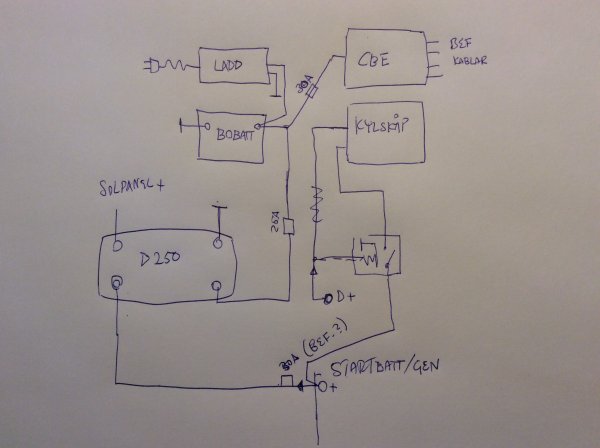

Hej! Om du kopplar D250:n till startbatteriet direkt kommer den att dels laddabobatteriet när startbatteriet kommit upp i spänning, dels kommer solpanel och nätspänningsladdare att ladda startbatteriet när bobatteriet är fullt. CBE blir inte ledsen för spänning från Dual 250, du kopplar laddning i samma punkt.
Se min skiss.
Med vänlig hälsning, Conny J

Tack Conny
Ser bra ut men jag tror att jag har lite annorlunda koppling på kylen, att den drar(15A)direkt fr cbe och då blir inte mycket kvar till laddn förbrukn batt. Tor H har haft flera inlägg o varnat för det.
Och samtidigt så får jag samma pontential på gen in och out+ på ctek om jag ansluter direkt på batt sep gen/startb om inga reläer har, dvs minimal laddning.

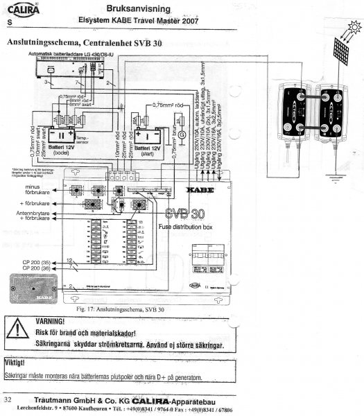

Ctek 250 ger ju bara 20 A. Om du kompletterar med en Smartpass försörjs både kyl och laddas bobatteriet på ett optimalt sätt med så många A generatorn orkar lämna. Mitt elblock är väl lite annorlunda, men jag bifogar min inkoppling. I princip helt enkelt kopplas Ctek grejorna in på laddningskabeln till bobatterierna. Fungrar klockrent.
ERIKPER
    1 MB · Visningar: 100

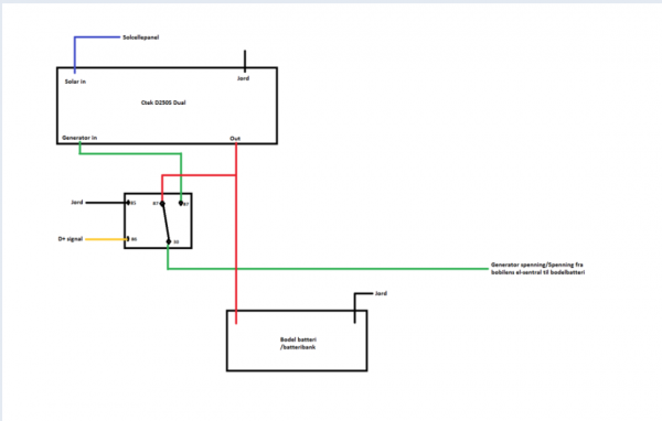

Sv: Synpunkter på elschema Ctek 250 dual o CBE DS450ca
Jeg må bare si at jeg blir mer og mer forvirret av Ctek (Daniel), de sier å gjør mye rart. Har korrespondert mye med e-post med han og han sier at Ctek er på gli til å gjøre noe som skal gjøre innkoplingen av D250S enklere.
Slik jeg forstår av tegningen vedlagt her vil D250S virke parallelt med original ladingen og D250S vil ikke virke nå motoren går. Da vil D250S få tilnærmet samme spenning på utgående og inngående via B1 og B2 og virkningen blir nesten 0.
Ikke vil de 5 ladefasene som D250S har virke, siden den uintligente ladespenningen fra generatoren vil "stå" i begge ender på D250S.
Den vil virke perfekt med solcellepanelt og det er kanskje derfor en er fornøyd med koplingen, men generator ladingen blir ikke mye bedre.
Kan lett kontrollere om jeg har feil, bare med å måle strømmen inn på bodelsbatteriet med D250S innkoplet og ved å ta av ledningen ut fra D250S og strømmen vil nok bli den samme.
Beste måten å gjøre det på er og kople et vekslerele på B2 og til D250S. Dette vekslerele vil gjøre at ikke D250S får generatorspenning bade på ut og inn på D250S og den vil virke helt topp- Når generatoren ikke lader vil vekslerele gjøre at servicebatteriet leverer strøm til bodelen.
Kan ikke forstå at det skal være nødvendig med ekstra releet til kjøleskapet, haddde vært mye smartere og benyttet det slik jeg beskriver. Skal man benytte rele burde det vel ha noen nytte? Kan ikke skjønne at dette har noen nytte?
Har bestämt mig för att testa de som Tor H mfl har beskrivit ovan. Tror att det kan ge max om jag bara sätter in en dual utan smartpass.
Drar en ny kabel fr startb/gen o lägger ett brytande relä på förbrukningsbat mot cbe...dvs olika sp på ctek in och ut och då kan inte ctek heller ge överspänning (15-15,5v) in till cbe 450, vilket den tydligen gör ibland vid kallt väder o kalla bat. Samtidigt får kyl mm matning direkt fr cbe utan att påverka ctek laddn.
Se bif skiss
Dessutom lägger jag laddning före givaren till amp mätaren så ser jag på huvudpanelen resultatet av vad ctek ger ...hoppas jag:)

Enkleste innkoblingen av Ctek Dual, som gir best funksjon. Ser bildet har falt ut av tidligere tråder her. En hyggelig meddebbatant "ubbe i gbg" har funnet igjen tegningen jeg lagde for noen år siden, takk for hjelpen ubbe i gbg!. Koble som den og Dual får optimal funksjon. :)
Jeg har slettet skissen jag la ut.
