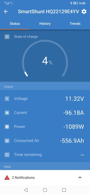

Ibland får man ha tur.... Fråga inte mig hur detta gick till.. :twitcy:

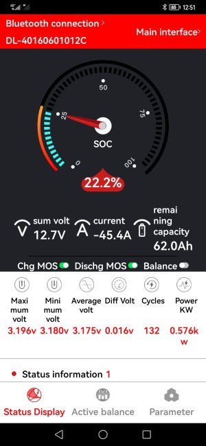

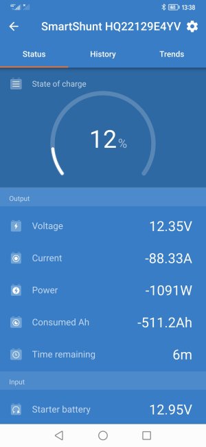

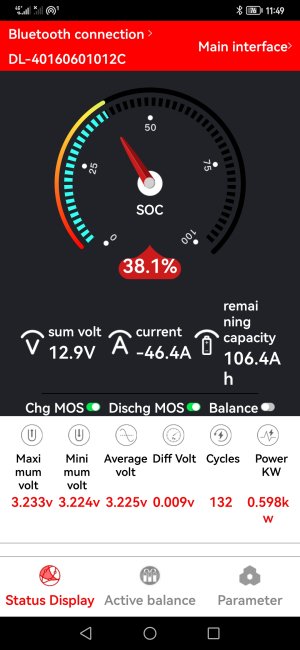

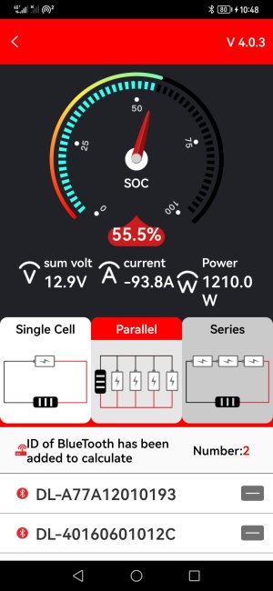

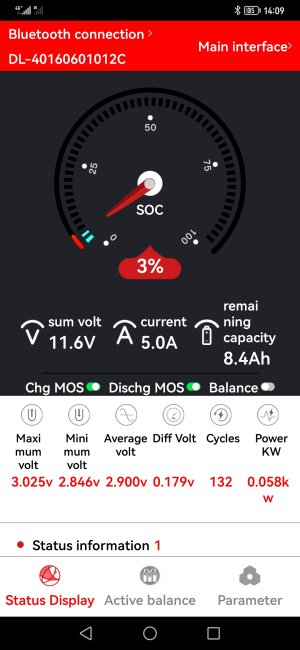

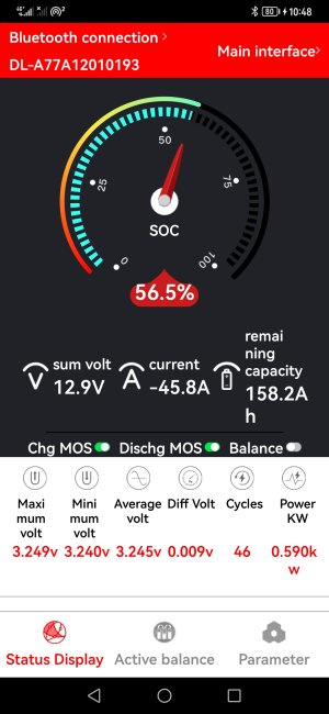

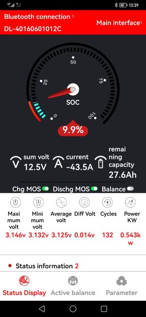

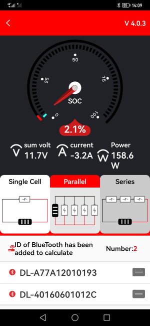

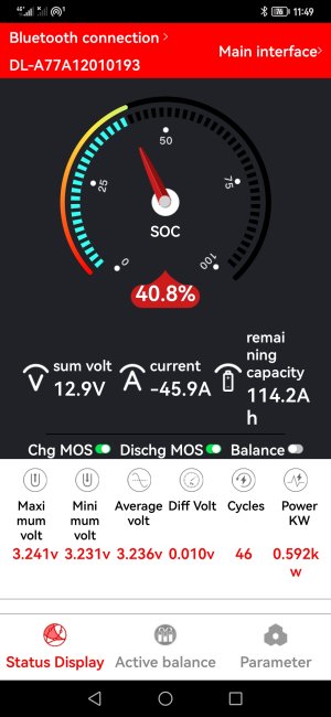

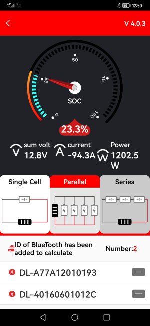

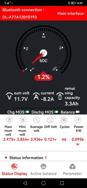

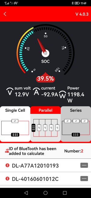

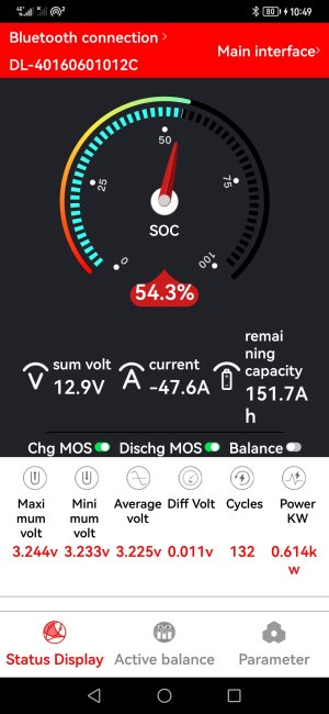

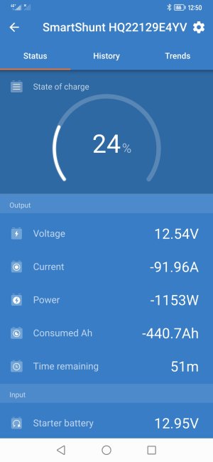

Jag har haft problem med att mina bms (3st) visar olika värden hur jag än ställde in dem.. Jag vet att här är flera som har samma problem och tittar sen bara på den som passar en bäst...
Idag beslöt jag mig för att tömma båda mina nya lifepo4 batteri (8 prismatiska celler) för att se hur mycket jag får ur dem...
Så jag kollade ganska så ofta vad apparna sa.... Och till min förvåning så visar nu alla så gott som samma värde...

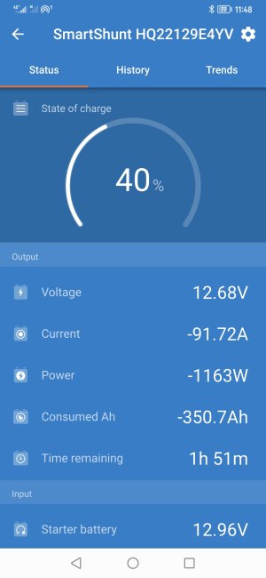

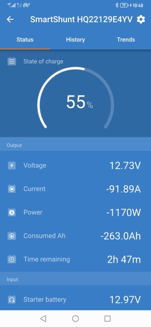

Allt jag har gjort är att jag ställt alla parametrar i Victron smart shunt enligt manualen.
Såhär ser det nu ut...se bilder härunder
1-2A skillnad kan jag leva med.... Men tidigare var det inte ens lönt att jämföra eftersom värden kunde skilja på 10-20A....
VID 55%

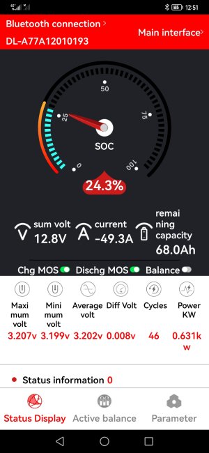

VID 40%..
VID 24%

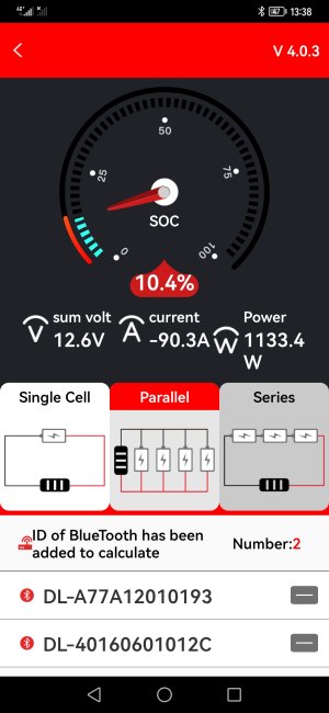

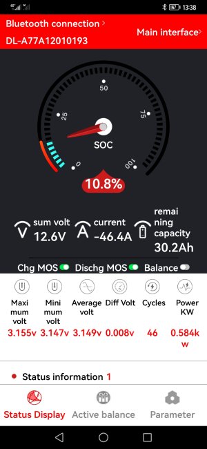

VID 12%
VID 4%

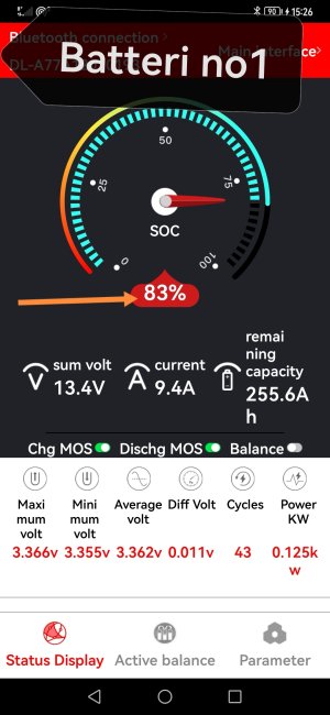

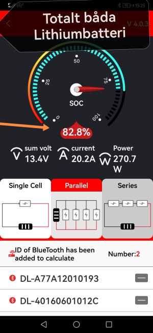

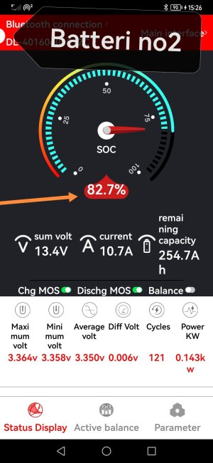

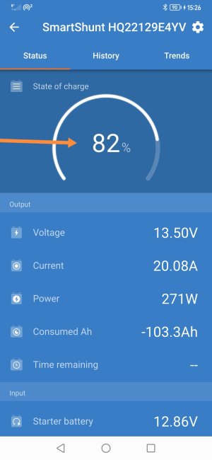

Efter att jag tömde båda batterier så har mest solen ståt för laddningen.. Så jag har inte haft någon direkt koll på hur det ser ut i de olika appar. (shuntar)
Blev väldigt förvånad när jag tittade idag och ser i Victron shut att nu har det laddat till 82%
Genast kollade jag Daly bms och ser till min förvåning att alla mätningarna ligger nu väldigt nära varandra...
Skall bli intressant att se efter några cycles hur stor skillnaden är..
