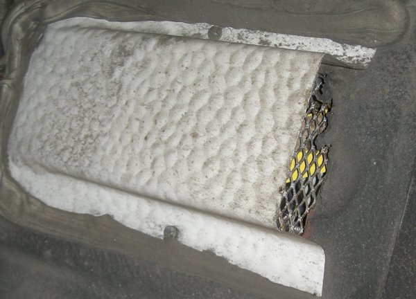

Hej.
Samtliga bilar vi haft har det varit till 100% tät runt kylskåpet, det måste väl vara så för där finns ju gas som skulle komma in vid eventuell fel i kopplingarna mm. Kanske du har en luftventil under skåp botten o kört med undertryck (takluckan öppen eller fönster) på dammig väg så det har sugit in luft den vägen. Själv har jag 2 st luft intag under bilen ena vid köks skåpet o andra vid truma men har inte fått in dam den vägen, ja kanske lite för man brukar damsug under skåpen en gång i året men inget in i skåpen. Lufthålen har ju en plast styrning för luften under bilen, skall försöka ta en bild är svårt att förklara.

Hej.
Leif
Under bilen borde det finnas en eller flera såna vid luft ventilering o ersättning för den luft som far ut via takluckan.
