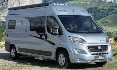

Så här ser en Boxstar ut på "kylskåpssidan"
