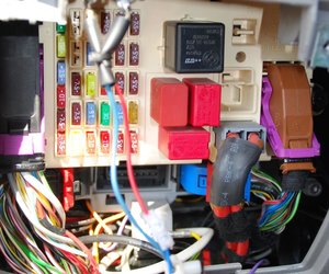

Jag håller just nu på att koppla in (installera) en Pioneer AVH-X5800DAB och har fastnat när det gäller att hitta rätt sladd att koppla in på FIAT:s backljus så att radioenheten slår om till back-kameradisplay när jag lägger i backen. Kan det vara den grön/svarta sladden som finns på den bruna kontakten i säkringshållaren vid vänster knä? Tänker jag rätt (i värmen...) när jag söker att koppla in på en kabel som ger ström när jag lägger i backen, alltså inte jordar. Tacksam för assistans.

I säkringsboxen under ratten på vänster sida.. Där får du ström när backen lägges i..
Ser ej vad du har för års modell, men på nyare Fiat är den vit-blå men placeringen i enheten är samma Pin4. Har fler bilder om du önskar..07B63639-0742-4636-8831-11DA2C0D9B14.jpeg

Tack för alla tips. Weckmans bilder är en god början, dock bifogar jag en bild på min säkringshållare (årsmodell 2008 med manuell 3,0:a) och hoppas på tips om vilken kabel jag ska koppla in på.
Hälsningar
Åke
Återkommer i efm om vilken kabel det är till din bil... Skulle kunna tänka mig att du använder en strömtjuv med säkring i som du byter mot säkringen till backljuset

Hittar inte schemat i mitt arkiv. Men ser på bilden att du har en vit/blå kabel i kabelstammen på pin kontakten. Mät om du får ström på den när du lägger i backen. Kollar vidare om du inte får ström i den.

Så har jag nu (via er hjälp) definierat den rätta kabeln, som visade sig vara den jag misstänkte först alltså den grön/svarta; den blir i vart fall aktiv (+12 V) när tändning är påslagen och backen ilagd.
Nu undrar jag om det kan vara lämpligt att ansluta kamerans röda pluskabel till just samma grön/svarta kabel så att även kamerans on/off funktion styrs av ilagd backväxel och tändningsläge?
