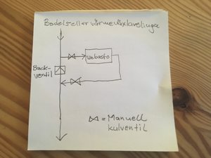

Om man kopplar den i serie med bodelsslingan stämmer det säkert men jag funderar på en lösning som ser ut så här
och då bör det fungera. Backventilen kanske är felritad men den skall hindra återcirkulation. De manuella kulventilerna för att kunna koppla bort webaston. Borde väl fungera?
Visa bilaga 203322
Jo, men orkar pumpen i Webaston dra runt hela ditt system ensam? Jag är tveksam..?
