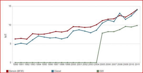

Är det någon som kan förklara för mig varför det har blivit straffskatt på dieselbilar? Hos oss är numera bensinen en krona billigare än dieseln!:confused:

Sanningen är ju den att BÅDE SAAB och Volvo har dieslar....
Tror inte att det är starffskatt egentligen utan bensinbolagens vinster som ses över. Bensinförsäljningen har ju sjunkit och med det intäkterna och vinsterna på bensin samtidigt som dieselbränslet ökat så bolagen kompenserar sig. Vi kommer nog att få se betydligt högre priser på diesel framöver

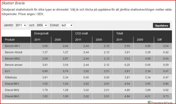

Skatten vid pump per liter är lägre för diesel än bensin så det är alltså tillgång och efterfrågan som gör att dieselpriset per liter är högre f.n.

Om man går in på www.dn.se/ekonomi/sa-mycket-kostar-bensin-och-diesel-i-europa kan man konstatera att priserna på diesel med några få undantag stiger i hela Europa. Det kan därför inte ha med Sveriges RME-inblandning att göra. Möjligen för dålig konkurans, men i så fall gäller det hela Europa.
I kristider som det dagligen tjatas om åker väl folk mindre med sina bilar. Men i Europa har har det funnits hög % dieselbilar så länge jag kan minnas.
Oljebololagen är inte främst i ledet när det gäller miljön, så det är ju inte för att vi ska köra mindre som de höjer priset. Snarare att de vill krama ut det mesta i en vikande branch.

Det är en gammal skröna att dieselbilen motarbetas av myndigheterna här hemma, vi har något lägre skatt på dieselbränsle vilket gör att vi följdriktigt har något högre fordonsskatt.
Detta ska skattemässigt jämna ut sig om man inte kör ytterst lite.

Sedan är dieselpriset på väg upp i hela världen och detta på grund av tillgång kontra efterfrågan, så trots att vi har ca 1 kr lägre skatt per liter så betalar vi 1 kr mer vid pumpen, trist.
