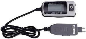

Börja med att dra ur säkringarna en efter en och mät med en amperemeter över säkringshållaren. Får du utslag har du hittat kretsen som drar ström.
Ev kan du använda en 5 W lampa om du inte har ngn amp-meter.

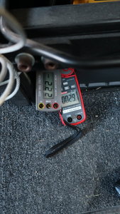

Inget fel? Kan tycka att det är ett konstruktionsfel eller ett misslyckat sådant av KABE. Vad skall vi med all denna teknik till? Jag har ingen solcell och vi klarar oss rätt länge på ett standard 95Ah batteri. Roade mig idag att mäta upp. Värdena är medelvärdet från två olika instrument.
Tomgångström 0,3A
Alla LED ljuskällor tända 0,8A
Cirkulationspump 1,4A
Aldepannan 2,5A

I manualen till min bil står klart att man skall slå ifrån batteribrytaren när man låter bilen stå. Längre än en vecka har jag för mig de satte gränsen till.
Slår jag på alla LED-ljuskällor så drar dom mellan 4 och 5 ampere. När man gick ifrån halogen och satte in LED så verkar man ha "gödslat" med dom. Det sitter ljuslister överallt för att få s.k. effektbelysning.

Låt tomgångsströmmen vara på en vecka så har det förbrukats ca 50 Ah, alltså mer än halva batterikapaciteten och dom flesta batterier måste då laddas.
