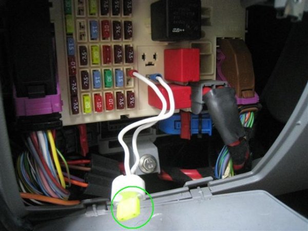

300
På min nya plåtis finns ett eluttag vid sidan av cigg-tändaren. Det som gör mig konfunderad är att det inte finns någon spänning i den. Någon som vet.

En annan variant är att dra en ny tvåledare från bodelsbatteriet via en lämplig säkring fram till dessa båda 12V uttag. Då har du ständig ström utan risk att inte kunna starta bilen.
Du kommer åt eluttagen genom att lossa en skruv dold under den mjuka plattan i botten av drickahållaren och sedan försiktigt bända upp den grå delen som eluttagen sitter i. I samband med detta är det lätt att också koppla bilradion på bodelsbatteriet.

I vår bil sitter bodelsbatterierna bakom passagerarstolen. Jag demonterade fotstegsbaljan och plast"listen" mellan hjulhus och golvmatta. Där finns kabelkanaler som det är lätt att dra en ny kabel i. Med lite lirkande kunde jag fortsätta bakåt genom B-stolpen och in i batterilådan. Inne i instrumentbrädan la jag kabeln i ett flexrör fram till mittkonsolen och upp till eluttagen.
per-inge, det är enkelt att koppla ut anslutningen från bilbatteriet till eluttagen och sedan ansluta ledningen från bodelsbatteriet. Koppla inte ihop ledarna från bodels- och bilbatterierna vid eluttagen.
Tack, gjorde som du föreslog och öppnade delen som eluttagen sitter i och se där hade kontakten till uttaget lossnat. Inte konstigt att det var strömlöst. Monterade ihop kontakterna och vips var det ström.

LilKå, ständig ström är inte det samma som fabriksstandardens ström i uttaget när tändningen är påslagen. Det är nog detta som Micke & Gunilla betalat för och det är nog svårt att begära tillbaka pengarna då.
F.d. 5333
Sv: Strömlöst elurtag i Fiat 2011
Har på vår 10:a ständig ström i detta uttag, faktiskt! trodde detta var standard från fab. Men har per tel. fått veta att säljaren kopplat om det som en Service.:blabla:
M
Micke & Gunilla
Våran återförsäljare ville inte röra bilens el pga av garantier sa han, så han skickade oss till en Fiat verkstad som fixade detta o självklart tog handlaren hand om fakturan.
