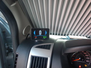

Jeg fikk en liten skjerm med kobling til obd kontakten i dag, og det kom et lite pip når jeg dyttet i kontakten uten nøkkel i, men skjermen blir tom etter at motoren er stoppet og nøkkelen er tatt ut.
