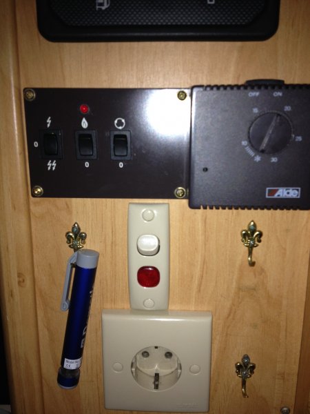

Vi är nyblivna ägare till en Swift Kontiki Fairway -99. Nått som vi bara inte listat ut är vad denna brytare med röd lampa är till för?! :wideeyed: Är det någon som kan hjälpa oss med detta?

Tror det är strömbrytaren för gasoldrift. Den vänstra är för ström med två effektsteg, vid gasoldrift skall denna stå på "0" och den omfrågade på "låga"
Har instruktionsbok på denna men inte till hands just nu men kan återkomma om det behövs.

Den övre svarta panelen har vi fått koll på, det är den vita strömbrytaren med lampa som vi inte förstår va den är till för. Vi har provat det mesta.. dock inte som Linder hade som förslag, att det skulle vara en 230 v inverter till just det uttaget. Ska kolla detta. :spinny:
Mittåt, mittåt fel av mig. Den undre vet man inget om så det bör ju kollas upp.

Nja nån koverter verkar det inte va.... har provat det mesta nu när vi va ute å åkte. Knäppt å tryckt mellan 220 lägen å 12 volts lägen :) kopplat å haft oss, å inget har hänt... så vi är fortfarande bet på vad denna "knapp" kan va till :)

Nuuuu :) äntligen har vi fått svar på vad våran konstiga strömbytare är till för. Mötte ett trevligt par med en exakt samma Kontiki som våran på en parkering utanför Rotan i Uddevalla. Va ju absolut tvungen å fråga dom om dom hade samma skumma kontakt i deras bil? :D :) åh jo då! de visste dom :p: det är alltså en strömbrytare till uppvärmning av spillvatten tanken! Hade vi nog faktiskt aldrig gissat på själva, nybörjare som vi är :)
