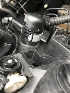

Jag har fått imma innanför glaset på vä strålkastare, tänkte först prova att blåsa in varmluft, vill därför ta loss hela, Hur lossar jag kontaktdonet som sitter på lamphuset, se bild?

Bara att skjuva ner , ser ut som ett u när den är lossad bara att dra kontakten rakt ut sedan, Hade också problem med vatten i en strålkastare , borrade ett litet hål på lägsta punkten i lamphuset sen har det fungerat , var som ett litet akvarium i botten på huset :confused:

ok, jag fick loss den. Fick bort fukten med en hårtork, återstår att se hur länge det håller sig torrt. Tackar för hjälpen.

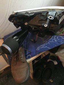

På försommaren i år köpte jag en Ducato -08. Efter ett tag fick jag imma på insidan av glaset på vänster strålkastare. Demonterade strålkastaren för att blåsa bort fukten med hjälp av en temperaturreglerad värmepistol. När jag fått bort strålkastaren visade det sig att i strålkastarhuset under reflektorn var det minst en halv deciliter vatten. Fick börja med att försöka få ur vattnet och därefter blåsa torrt i strålkastarhuset. Sedan lade jag på en liten limsträng runt om på glaskanten mot strålkastarhuset. Jag använde Loctite Power Glue som jag köpt på Jula (finns på många andra butiker).
Kom efteråt på att den föregående ägaren kanske tvättat av bilen med högtryckstvätt och då tryck in vatten i strålkastaren. Efter att jag torkat ur strålkastaren och tätat den har jag inte fått någon mer imma på insidan av strålkastarglaset.
På sensommaren skulle vi besikta husbilen. Tittade på tidigare besiktningsprotokoll och såg då att det vid flera tillfällen tidigare anmärkts på att strålkastarna var fel inställda. Inför besiktningen tog jag bort kåporna ovanför strålkastarna för frilägga strålkastarnas justerskruvar. När dom på besiktningen kontrollerade strålkastarna var båda felinställda, den ena för högt och den andra för lågt. Justerskruvarna var lätt åtkomliga så besiktningsmannen fixade till inställningen och jag kom därifrån utan anmärkning.
