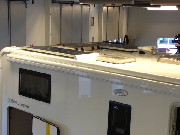

Sv: Storlek solcell
Hej.
Har nu monterat 2st 100watts solceller på taket+2st 95ah Agm batterier i min husbil,så jag hoppas inte bli utan ström i sommar.Provade med 1 solcell först men la till en till för utrymme fanns ju på taket.Som sagts tidigare kan inte bli för många solceller på taket.
// Flower
