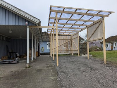

Jag byggde en carport i höstas och hade begränsad plats. Har 10 cm marginal på längden eftersom motorvärmarkontakten sticker ut. På höjden samma pga antenn etc. På bredden 50 cm så att det går att gå vid en sida och ansluta elkabel. Har en öppning på höger sida mitt för bodelsdörren. Använder inte framdörrarna i carporten.
