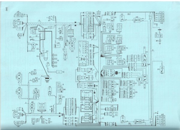

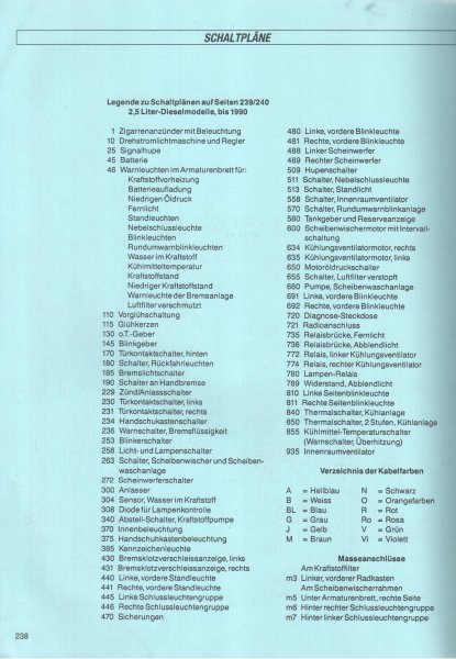

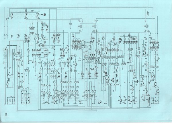

Startmotorn klickar bara ibland (Fiat dukato turbodiesel-90 startmotor genomgången
helt ok skulle behöva ett elschema för att lösa problemet tändningslåset ok jordfläta ok
