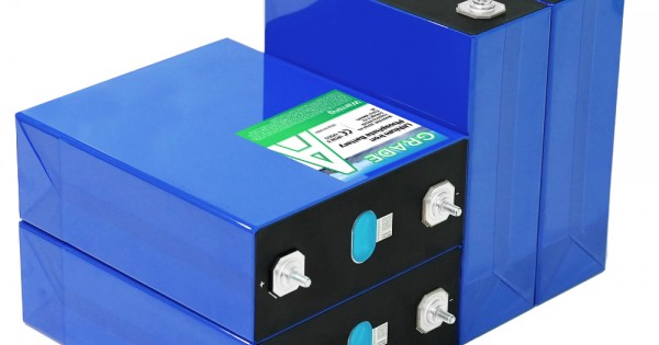

Du bygger enkelt ett 280Ah batteri med BMS för 7000 kr!
Michael S
4.655
Kungsör
19308
För att ge en bild av den verkliga kostnaden för att snabbt och enkelt bygga ett LFP batteri ser ni ett par länkar nedan.
280Ah nya EVE celler:
(verkar vara ny sändning på väg till EU).
JK BMS:
Jag har beställ 8 celler och BMS enligt ovan.
