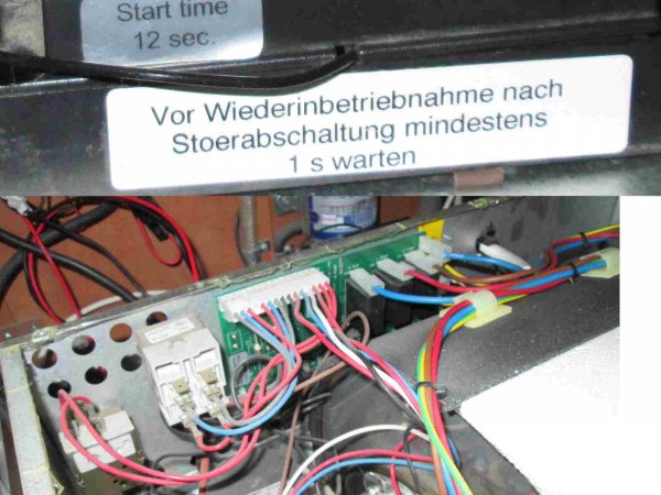

Sv: Startproblem Alde 3000
Panna bryter startförsöken efter några sekunder.
MEN knackar jag på den svarta dosan Elektronikbox startar den!
Sedan går den tills jag stänger av den.
Sitter Elektronikbox på kredskort?
Kretskort (för 2 kW element) siter i panna locket måste av
Elektronikbox sitter på utsidan på långsidan
Är det Elektronikbo eller Kretskort ?
Se bilderna

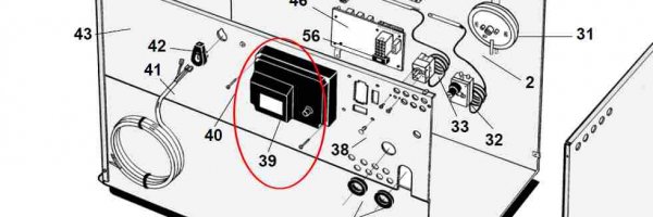

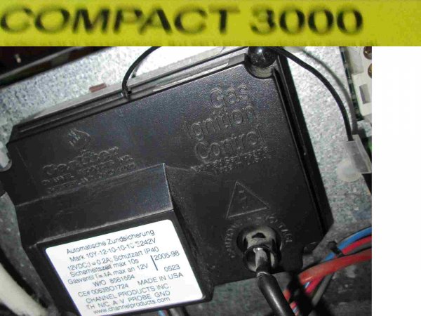

Om jag knackar på Elektronikboxen (Svarta boxen på utsidan av pannan.) så startar pannan
Kommer att bytta den.
MEN vad är det som kan gå sönder i den ?
    22,5 KB · Visningar: 32
19.559
Den boksen inneholder logikk for å kjenne etter om det er varme i pannan, men om jeg husker rett fra den modellen så er det ingen beveglige deler og hele innsiden er støpt i epoksy. Hovedforskjellen mellom 3000 og den nyere 3010 er en opprydding av elektronikken og få allt på ett kort.
Den svarte boksen i 3000 er en gasol tenner som også brukes av mange andre produsenter, sjekk koblingene på kabling mellom denne og resten ved å koble fra og til i skjøtene.

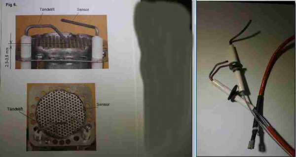

Gasolpannan Alde 3000 fick bytta Tändstift och Sensor.
Problemet var att den inte alltid ville tända. Slog oftast ifrån efter 7-10 sek och röda lampan lyste. Och ibland alldeles omöjligt att få igång den.
Köra pannan på El fungerade.
