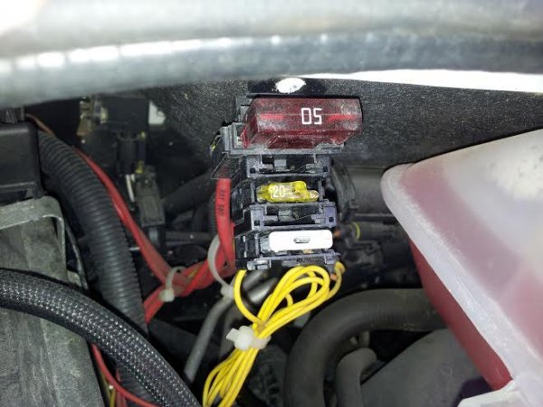

Har drabbats av elproblem på min Fiat Bürstner Marano T570 -06. Startbatteriet laddas ur på några timmar. Så här är läget:
Efter utomhusförvaring på vintern klarade inte batteriet att dra igång motorn men med hjälp av kablar startade den utan problem och den startade utan problem därefter. Vi gjorde en helgresa utan problem att starta efter övernattningar med elinkoppling och ståtid på några timmar (IKEA, puh!). Inga problem vid hemresa. Bilen stod i c:a två veckor innan det var dags att köra en sväng men då startade den inte så det blev ”transfusions-start” igen mha Skodan vilket gick bra. Såg på laddindikatorn att det funkade med laddning när jag körde och när jag stannade bilen så fanns det bra med stöm i batteriet. Efter c:a två timmar blev det dags för en ny trip på c:a en mil utan startproblem. När jag efter uträttat ärende skulle starta igen såg jag att den digitala klockan på instrumentpanelen inte visade rätt tid så jag ställde den och när jag vrider om startnyckeln tuggar startmotorn till men startar inte. Vid titt på mätaren såg batteriet urladdat ut, dock inte helt. Tittade då i motorrummet och hittade en utbränd säkring vid batteriet (plasten hade delvis smält) kollade i instruktionsboken på säkringskapitlet. Dock fanns inte den aktuella säkringshållaren med i beskrivningen. Den sitter löst monterad till höger om batteriet och har plats för fem säkringar men bara tre används (bifogar bild). Det är den mellersta säkringen som är på 20 ampere som gått. Det står i boken att det ska finnas säkringar vid batteriets pluspol men där ser jag inga; det är så trångt att det är svårt att se men jag tror inte att det sitter några där.
Är det någon som kan berätta vad som går på den trasiga säkringen och var man i så fall kan felsöka mer specifikt.
Får hjälp tidigast nästa vecka men slänger ut denna fråga som förhoppningsvis kan hjälpa mig att få nån ledtråd var man ska leta.
Förhoppningsfulla hälsningar från den tekniskt helt okunnige Håkan

Du ska nog börja med att testa ditt batteri åk till någon som säljer batterier så kan dom testa det åt dig tar bara några sekunder, det är högst troligt att det är kass , kortis i batteriet är nog orsaken.

Angående att säkringen börjat smälta, det kan tyda på dålig kontakt mellan säkringens stift och säkringshållarens motsvarandes stift ( hona ) vilket gör att det blir varmgång på den sidan som smälter plasten.
Antingen så har det börjat oxidera på säkringen eller säkringshållaren på den sidan eller så har säkringshållarens stift tappat spänsten så att det glappar.
Dålig kontakt kan öka strömförbrukningen eftersom det blir som ett värmeelement i övergången mellan stiften.

Inte ökar strömförbrukningen av det. Att det blir varmt beror på övergångsmotståndet vid dålig kontakt. Det betyder att den totala resistansen i kretsen blir större. Större resistans ger mindre ström.
Däremot får den "riktiga" förbrukaren inte den spänning den vill ha, eftersom en del hamnar vid det dåliga kontaktstället. Den spänningen ihop med den ström som flyter igenom ger upphov till värmen.

Rätt svar: Batteribyte!
Killarna på Optands Bilel strax söder om Östersund felsökte och hjälpte mig i ett nafs så nu siktar vi mot Lofoten efter midsommarhelgen utan oro!
/Håkan :)
F.d. 55400
Sv: Startbatteriet laddas ur!
Batteriet var helt enkel slut. De bytte även den trasiga säkringshållaren så nu känns det tryggt att göra den planerade trippen till Lofoten.:)
