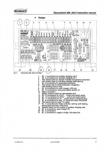

Jag har tänkt att även koppla in startbatteriet på EBL. 220-2 så det också får laddning. Nu undrar jag, har kopplat in solcellen på kontakt nr. 19 (inringad) från regulatorn ,fungerar perfeckt till laddning av bodelsbatterier. Kan jag dra kablar från startbatteriet med ett bakströmsskydd imellan och koppla in detta på plint 1 (inringad) eller 2:an.
vid mätning så ligger det ström på ca 13.7 volt på plint 1 . Nästa fråga är vad är denna är till nr. 18 (inringad).
Kan ju vara trevligt med lite kräm i startbatteriet också. :D
