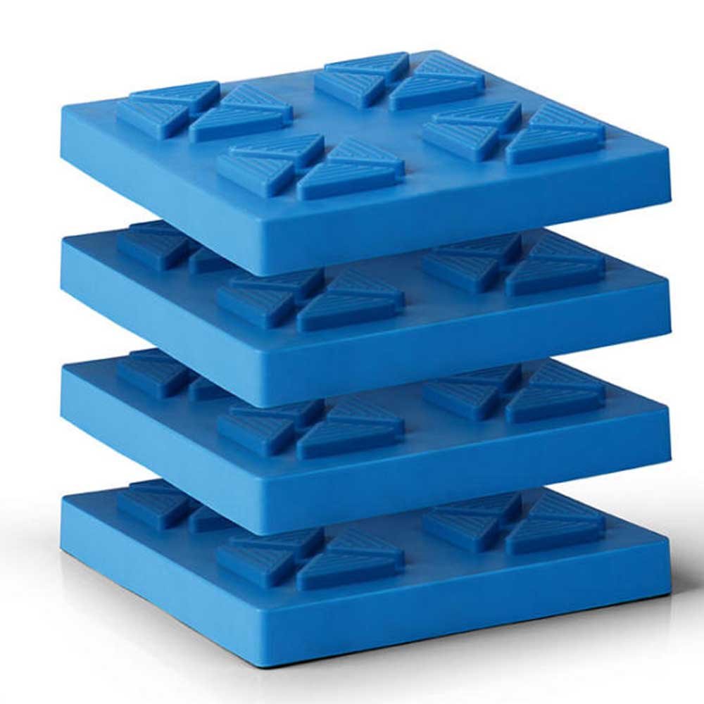

Ibland anser våra stödben att det lutar för mycket för att man skall kunna aktivera dem. Detta kan man går runt genom att lägga klossar på marken och sedan sänka stödbenen manuellt. Problemet är att hitta klossar som är stabila och inte väger för mycket. Biltema har klossar men de är för tunna och att släpa med sig träklossar är onödigt tungt. Är det någon som har en bra lösning?

Skor kan inte sitta på under färd, då kommer de för nära vägbanan. Det bör vara lösa klossar som kan läggas under de stödben som har längst till marken.

eksempler:
Milencos är ju gjorda för speciella stödben och de andra, samma som Biltemas, är i minsta laget och tveksamma till vad de klarar

Är tveksam till Biltemas eftersom det står max 1 ton så det kan bli på gränsen och så är de ganska tunna.
Jag har haft dessa i flera år, har 4 paket, ännu har jag inte lyckats krossa dem, man använder dem som kloss 4xplattor i varje kloss, min bil väger 6ton
