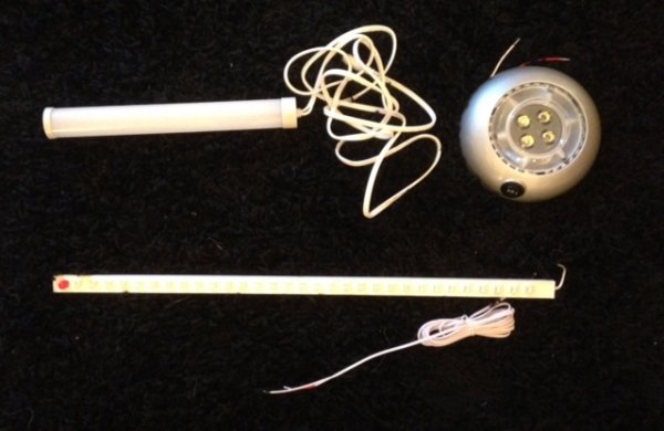

Jag var förbi Bilteama för att köpa lite kemi till toan men råkade få med mig några LED lampor på vägen ut.
Det vart som följer:
Taklampa LED 369:-
LED list för förvaringsutrymmen 149:-
Köksbelysning för det lilla köket. 229:-
Nyfiken som man är måste man ju testa dom hemma innan man monterar dom! Kanske kan jag prioritera att montera dom i helgen.
Här kommer mina omdömen från bänk test.
Taklampan: Dåligt med plats att ansluta på ovansidan. ca 3mm så man måste nog löda ihop kablarna och krympslanga för att isolera. Lite dålig spridning på det vanliga ljuset. ca 22-27 grader bedömer jag det som. Blåljuset aka natt belysningen var rätt cool. Då behöver man inte riskera blåmärken när man ska på toa under natten.
LED list för förvaring: Strömbrytaren är urkass! Lyser dock ganska ok. Den här kommer nog att bli blompinne i trädgården är jag rädd!
Köksbelysningen: Det här är ett riktigt guldkorn än så länge! Känns som den är bra byggd och har en jämn ljusbild. Den här kommer jag montera i köket!
Lycka till med LEDandet!

Köpte på Biltema självhäftande diodlist 1 m lång, finns i två olika wattantal.
Lyser fantastiskt bra, satte den första över matbordet. har nu köpt 2 till den ena över diskbänken den andra över gummans säng, helt nöjd med belysningen.
Problemet är att hitta lämpliga srömbrytare, avände brytare som sitter på lampsladd.
