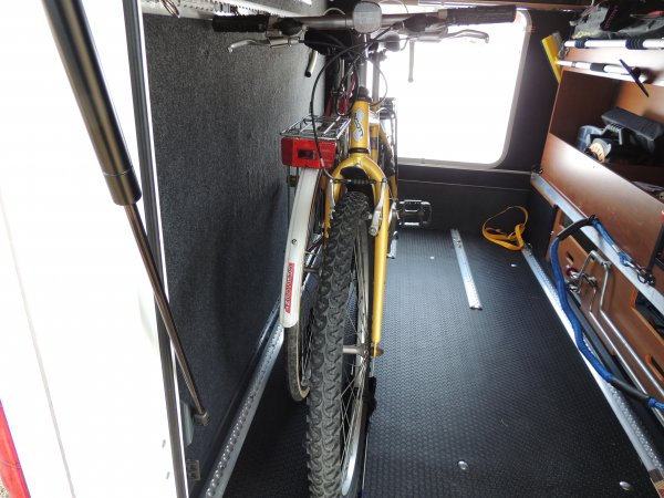

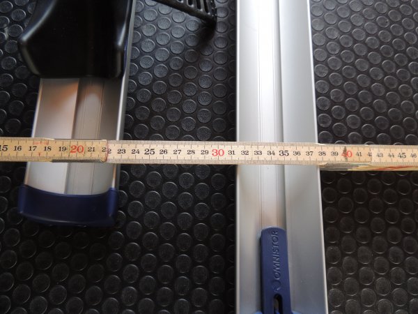

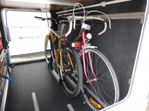

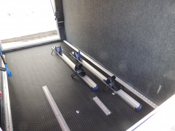

Sparade utrymme genom att förskjuta skenorna lite så inte pedalerna på
cyklarna kommer i bredd. 38 cm från bakvägg till andra cykelskenan.
Häggen i Umeå.

Limmade du eller skruvade du, fast skenorna??

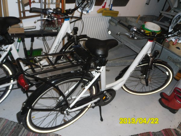

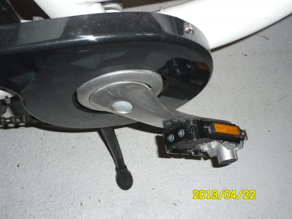

I syfte att spara utrymme, kan man förse cyklarna med vikbara pedaler och vrida styret så att det står längst med cyklarna, då blir "cykelpaketet" minsta tänkbara och dessutom inga pedaler/styren som trasslar till hanteringen.
Hade tidigare ett dåligt utnyttjat garage men eftersom hustrun ville ha låga sängar, toa & dusch längst bak och mer förvar i skåp inne i bilen i stället, så har vi inte garage längre (bättre att ge upp än illa fäkta). Nu har vi våra två elcyklar på "bilens bakstam", cykelpaketet blir nu <20 cm och sikten i backkameran förblir därmed acceptabel.
Hanteringen av cyklarna funkar dessutom betydligt bättre med denna lösning (inget behöver flyttas ... ) och kapell är även det nu mycket enkelt att dra över cyklarna inget som sticker ut ... och hindrar!
Fällbara pedaler/vridet styre funkar självklart utmärkt även i ett garage men där blir det alltid en del bestyr med prylrokader, om nu inte cyklarna står ensamma i garaget - och det är dom ju aldrig!?

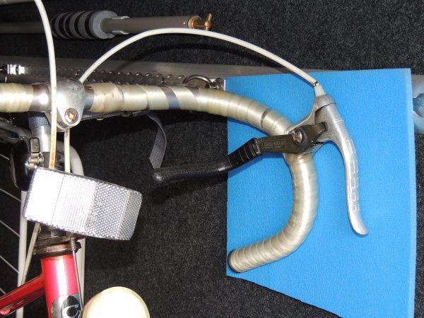

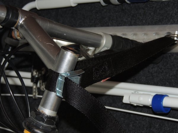

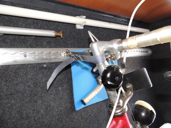

Såg ditt inlägg!
Är skenorna skruvade direkt i o genom golvet? och hur fäster du ycklarna så att de inte välter?
Undrar Rolf
Häggen
630
Umeå
5265
Sv: Spara utrymme i garaget med cyklarna
Såg ditt inlägg!
Undrar Rolf
Ja, skenorna är fäst med genomgående rostfri vagnsbult som finns uttag för på skenans undersida. Liggunderlag som skydd mot väggen och remmar från husbilens original surrningsöglor (se bild). Häggen i Umeå
