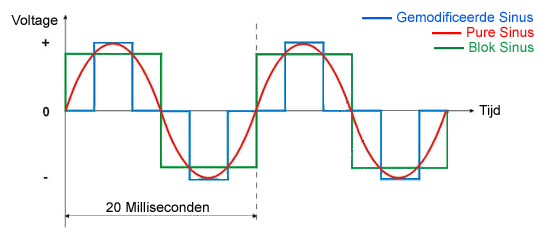

Satsa du på en som har en snygg sinusvåg ut. Du skall också titta på verkningsgraden, den skall ligga så högt som möjligt idealet är 100% allt under är förluster. Titta också på tomgångs förbrukning det finns modeller som stänger av sig själv när den inte har någon förbrukning.
Den gröna kurvan är en ren fyrkantkurva
Många aparater fungerar inte med denna, och är till och skadlig för vissa aparater då den b.l.a innehåller mera energi. Gamla hederliga nätdelar med en transformator jobbar bra med denna kurva. Nya moderna switshade nätdelar har problem med denna kurva
Blå kurva modifierad fyrkantsvåg troligen den du har denna innehåller mindre energi det kan vara så att dom har kompenserat detta med en högre spänning som har knäkt dina laddare. Dom flesta aparater klarardenna kurva, men med känslig billiga aparater klarar inte heller denna kurva spänningarna stämmer inte.
Röd kurva samma som i ett nätutag i hemmet denna kurva jobbar alla nätanslutna aparater det är denna som du skall satsa på.
PS: Anslut inte laddare till 230V det är mycket bättre att ansluta dom till 12V direkt det finns små boxar som Dc/DC omvandlar ifrån ex 12vtill 9 v eller 12 volt och upp.
Då har du i stort sett försummbara förluster och en ren likström.
Dom flesta laddareär på 12 v i detta fall blir det 12V till 230 230 till 12v igen ganska dumt eller hur.
