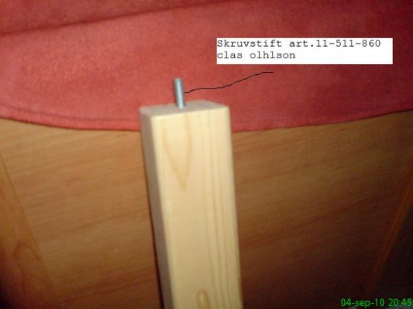

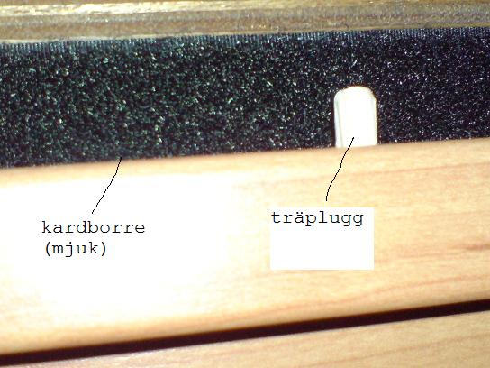

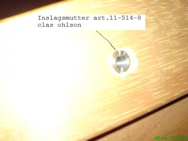

Så här har jag löst det.
Sätt fast 4 träplugg på listen vid soffkanten, borra hål (ca. 12mm djupt) i kanten på bordet på motsvarande ställen. Limma fast ett kardborreband (mjuka delen) på soffkanten för att skydda kanten på bordet. Montera slagmuttrar i vardera hörnet på bordet, på motsatta sidan. Tillverka två träben, med längden motsvarande höjden på sofflisten, och sätt fast skruvstift i ena ändan av dem.
Sen är det bara att skruva fast de två benen och sänka ner bordet så det vilar mot soffans list samt listen på väggen. Bädda med dynorna och vrid framstolen mot bordet. Två mindre barn får plats eller en vuxen. Sen kan man ju vidareutveckla konstruktionen mot tvärsoffan men det har jag inte i nuläget haft behov av.
Euran har 3 ventluckor som dom flesta husbilar + luft som hämtas under bilen och sen ventileras ut vid överskåpen så ventilationsfrågan kan vi väl lämna därhän...eller ?? Jag har i vart fall inte sett mer ventilation på bilar med 4 bäddplatser.

Tack så mycket ! För ett bra svar, och ett bra tips med fina bilder. Jag kommer att följa ditt råd, hoppas det blir lika fint som på dina bilder. Hälsningar Morgan
