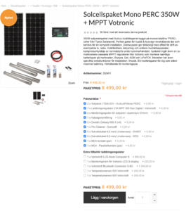

Tack så mycket för alla svar. Det känns att detta Sunlux paket blir det mest intressant. Och om man kan får dom 10% rabatt för att man är ett medlem i en HBklubb hamna jag på det samma pris som tyska Prevent kunde erbjuder.
