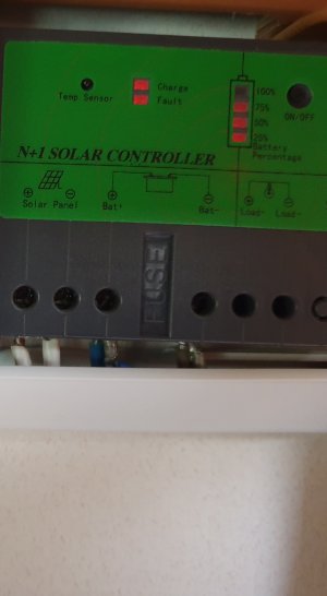

Hej alla, Jag har en solpanel på 120 watt som styrs av en N+1 Solar Controller. Nu har fault lampan börjat att blinka och jag undrar om någon har en likadan. Jag har sökt på nätet men hittar ingenting om den.

Hejsan, nej det verkar vara en udda sak, kollat runt lite också och det verkar inte ens gå att hitta en likadan med annat namn heller.
Det är nog tveksamt om det ens är en MPPT regulator tyvärr.
Det enda är nog att mäta på den för att få lite vägledning.
På ingångarna för solpanelen bör du ha ca. 17 till 18 Volt när/om solen skiner på den, bara mitt på dagen den här årstiden.
På utgången till batteriet bör du då också kunna läsa kanske något mellan 13.4 till 14.7 Volt om det laddar och kanske runt 12.6 Volt om det bara är bobatteriets spänning som syns där.
Du har ju även en säkring under plasten mellan skruvarna (på något sätt) vid utgången till batteriet som kan kollas upp om det det saknas någon spänning. Du har inte någon säkring nere vid bobatteriet också ?
Om spänning verkar att finnas på både in och utgång fast den varnar så prova med att koppla bort minussladdarna till både panelen och batteriet så regulatorn slocknar. koppla sedan in batterikabeln först och sedan kabeln till panelen, kan tveksamt ev. hjälpa.
Om du blir tvungen att köpa en ny satsa på en skaplig MPPT regulator i så fall. En sådan tar reda bättre på det som kommer från panelen så du kan vinna några Amp. mer i laddning vid bra sol.
Du kan be om förslag här i så fall, och fundera på om det räcker med en till din nuvarande 120W panel eller om du ev. kanske senare vill ha en panel ytterligare, och köpa en lite större regulator som räcker senare till lite mer Amp. från taket.
M.v.h. JANKRO.

Hej igen. Tack så väldigt mycket för din info. Jag skall kolla på detta. Jag gjorde som du sa och mätte spänningen. Det såg bra ut. Det var 19,7 volt på panelen och 13,9 på batteriet. Jag kopplade ur minuskablarna och kopplade in dem igen och då slutade fault-lampan blinka. Testade sedan med att toggla power on/off knappen och då började lampan blinka igen så jag fick göra om prosseduren en gång till. Så nu låter jag bli att stäng av den. Låter som regulatorn inte är helt ok. Det får bli en ny istället. Tack ännu en gång för dina tips.
