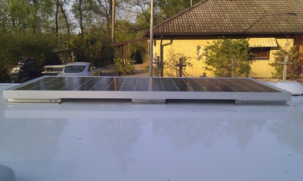

Tänk på att få distans mellan solpanel och husbilstak för kylningens skull.
Limma fast aluminiumprofilerna i taket med Sikaflex UV-beständigt. Torka ett dygn. (Sandpapper, rödsprit, lim)

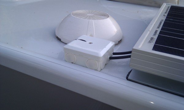

Borra ett hål i taket som går ner i samma utrymme som fläkten så att kabeln kan döljas i det skåpet. Ordna någon form av takgenomföring. Det finns särskilt anpassade (se sista bilden) men jag tog en kopplingsdosa. Borde tagit en som är UV-beständig. Den är limmad rakt över borrhålet så det kan inte komma in fukt mellan dosan och taket.

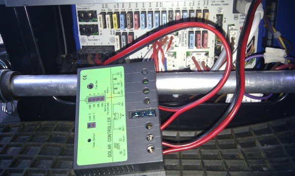

Dra kabeln i de luftspalter som finns mellan ytterväggen och inredningen fram till EBL'n. Sol-regulatorn ska sitta nära EBL'n.
