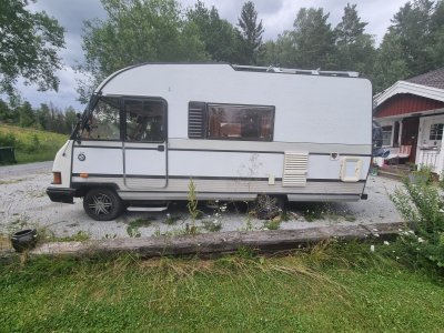

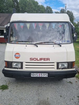

Hej skulle vara kul att se om någon mer än jag å gumman har likadan husbil.
Å kunna dryfta problem å glädje.

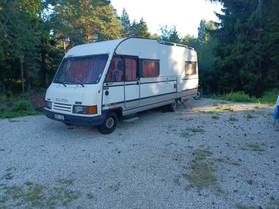

Jag har haft den här sedan 2017 typ, var 1a året till Öland med den, därefter pajade 5e växel som vill hoppa ur, så nu står den stationerad på Gotland sedan dess, kommer hit och nyttjar bilen om sommaren, dock så blev detta året mindre angenämt få jag fick 4 tvåor som glädjande nog är åtgärdade, trots "läget" ståendes på ställplats i heta dagar meckandesnybesiktigad godkänd dock har jag en packbox kvar att byta, lite meckigt med sammanväxt stålskruv bult, med aluminiumet I lagerhållaren på drivaxelni övrigt tycker jag dessa bilar är rymliga och underbara, får väl se i framtiden om jag klarar av och orkar ta ur lådan oerfaren icke mekanikerhoppas du har koll på växling och oljemängd i lådan sådana slipper min fadäs

Bytte till helsyntet i lådan så det blaskar runt lite bättre, låda å koppling funkar väldigt bra,. Däremot har jag kylskåpet som skall sotas, åtkomsten är inte det lättaste å det skall göras 1ggr om året enligt instruktionerna. Funderar starkt att kapa upp å göra en lucka i bak. Det finns ett litet galler på sidan men det går inte att komma åt från det stället.

Jag undrar bara över bilden i inlägg 1. Bakändan ser väldigt låg ut, har bilen dåliga bakfjädrar eller är det bara tillfällig hög last bak i bilen?
