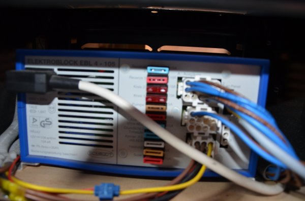

Hej, är det någon som vet om det går att koppla kablarna via elektroboxen så att båda batterierna ( bodel och start kan laddas, och hur man kopplar dom? Boxen är av äldre modell EBL 4-105
Funderar på att köpa en 100w panel.
Tacksam för tips / boand

Tack Kent för detta men jag som lekman på detta område blir inte klokare på dessa ritningar. Så vitt jag förstår så är det 3 kablar som ska in någonstans, + - och en till. Får be någon som kan läsa detta.

Tyvärr står det i texten att det är bara bodelsbatteriet som laddas men på ritningen går det tre kablar från regulatorn, LR 1214. Den är special för just både bodels och startbatterier.
Riktigt säkert svar får du från tillverkaren. Maila dit.
mvh / Östen
Jag har precis kopplat solcell till mitt ebl99 inte riktigt samma som ditt.
Där du kopplar in solcellen till ebl så är
1- minus
2- plus till startbatteriet
3- plus till bodelsbatteriet
Har du en multimeter så kan du mäta spänningen på ebl för att helt vara hundra var minus är.
/ R

Nu är det stor skillnad på EBL 220-2 och 4-105. Bl a skall det pillas in 2 stift i 12-stiftshylsan block B för att det ska fungera fullt ut. Annars är det samma regulator, LR1218.

Vad jag menade var, och som även stod i tråden, var att regulatorn kommer med kablar och kontakter. Detta gäller även andra EBL än 220 och 226.
Här kommer monterinsanvisningar.
