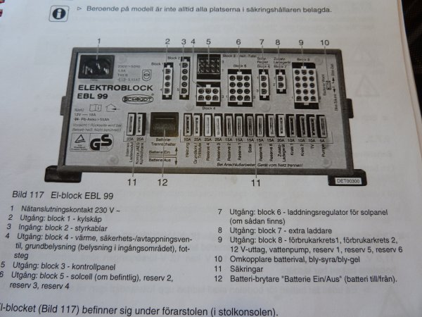

Lite hjälp skulle vara bra att få nu när jag kommit en bit på vägen.
Solcellsregulator och elblock finnes.Sänder med bilder.Frågan är då:Var skall de olika elkablarna kopplas in?Skall jag koppla in på EBL(block 5) och sedan till regulatorn?Regulatorn skall in på block 6 antar jag? De har väl med displayen att göra.?Vilken är pluss och minus av de tre?Den i mitten skall väl inte användas?Batteriet har jag kopplat en pluss och en minuskabel till med en 15A säkring.Kablarna från solpanelen är dragna och klara att kopplas in.
Så bästa husbilsvänner, hör av er med lite fakta i målet.
Klarade inte av att få med bilden på MPPT regulatorn ( 10 A )men för den invigde är det ju inte mycket att se ? Antar jag ?

Fick hjälp med 2 st 100w och han monterade dom i veckan, gick direkt på bodelsbatterierna såg jag, vet ej om det är det bästa men det fungerar perfekt.
På vår förra husbilen var solcellerna inkopplade på block 6, siffran nr:7 på din bild, mittersta var tom och har för mig att översta var + och nedersta - inte 100 på det..

Varför skall man inte koppla till solcellingången på EBLen?
Om man inte har en Schaudt regulator kan man lika gärna koppla direkt på batteriet.
Den enda fördelen med att koppla över EBL är att du kan se på panelen att det laddar. Dvs laddningen går över shunten. Att koppla över EBL ger ett spänningsfall som man slipper om man kopplar direkt på batteriet. Visserligen inte så stort spänningsfall men men...
Det är inte fel att koppla via EBL.
Har man däremot Shaudt regulatorn kopplar man den ihop med EBL och får då laddning även på fordonsbatteriet.
