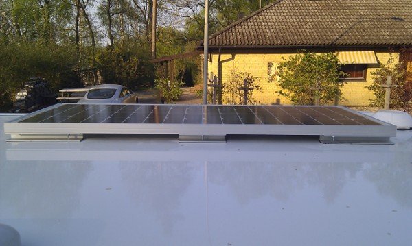

Tänker montera mina paneler i vår, en liten fråga till alla som monterat.
Hur gör ni med takgenomföringen?
Läste i tråden att någon borrat och limmat, sedan tätat.
Med många års erfarenhet i båtvärlden känns inte en sådan montering OK för min del.
Min erfarenhet med lim, sika och andra kemiska produkter är att dom inte är speciellt motståndskraftiga mot solljus, förr eller senare börjar det läcka, framför allt på ett plant och horisontalt ställe som ett tak eller båtdäck.

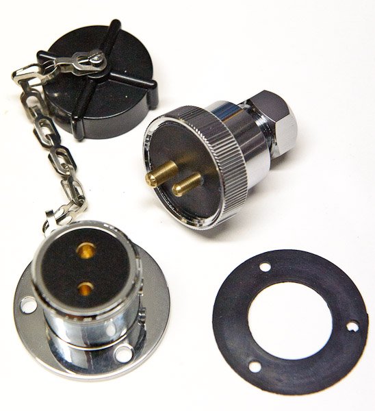

En "svanhals" böjt rör är ju en vanlig lösning till sjöss. Jag funderar på att lösa det med en däcksgenomföring med skruvkontakt. På det sättet kommer tätmassan aldrig i kontakt med solen och håller förmodligen mycket längre.
Kontakten är stor som en gammal femöring och det går att dra dit en sexkvadrats kabel som min elkille rekommenderar att man skall använda till panelerna, 2 st 50W.
Synpunkter erfarenheter?

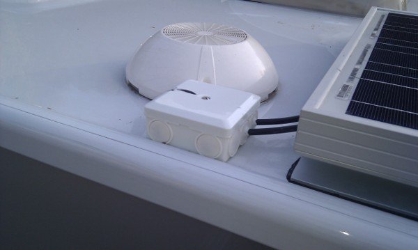

Den kontakten är nog mera lämplig till lanternor på några watt, än de strömmar som solcellerna förhoppningsvis ger. Det finns flera bra genomföringar att köpa där du drar ut kabeln hel genom taket. en annan variant som används är att ta en tätad dosa för 220V och limma/skruva den på taket och sedan göra hål igenom den. sedan har man tätade förskruvningar på den. Då kan man ta ned alla kablar man behöver! :)

Det Montreal lät som en riktigt bra lösning.
Kollade på förpackningen, stod 5W, inte så bra.
Skall inhandla 220-dosa när det blir dags för montering.
Tack för tipset!

Sikaflex 295 UV
Marinprodukter
Runt hål under kopplingsdosan, tätad mellan dosa och tak med Sikaflex. Skulle det mot förmodan läcka eller dosan spricka så är det lätt att byta till ny.
Tänk på rätt dimension på kabeln från kopplingsdosan och ner till EBL'n.

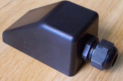

Gomer:
Den takgenomföring jag använde är denna från 24volt.eu
Först spraymålade jag den svarta takgenomföringen med vit färg eftersom den då inte fanns i annan färg än svart och taket är vitt.
Jag använde limmet i limsatsen och tätade först hålet genom taket runt kabeln, sedan limmade jag fast takgenomföringen. När det härdat limmade jag och tätade runt kabelingången i takgenomföringen.

Hejsan. Det finns ett annat fabrikat som är vita från början. De finns som på bilden för en sladd men även i ett annat utförande med två sladdingångar.

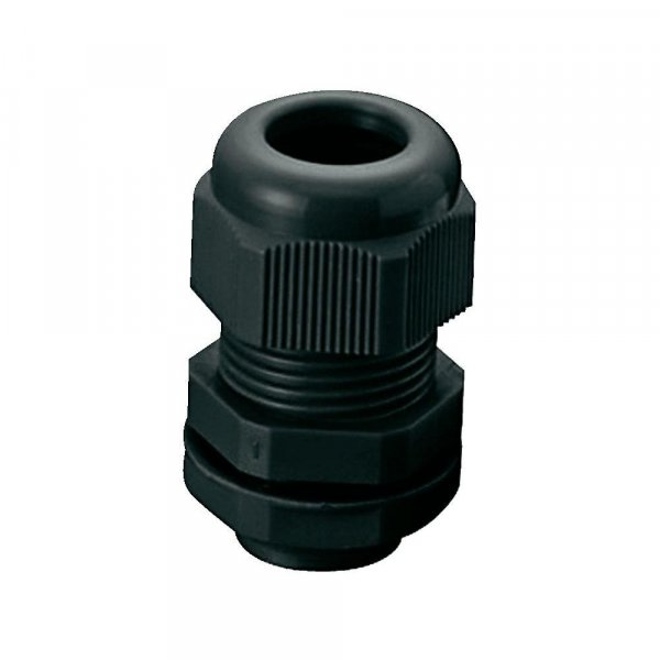

Denna genomförning använde jag. Den är så låg att den fick plats under solpanelen och är då skyddad från den värsta vätan och solljus.
Sedan vände jag öppningen bakåt så att fartvinden inte kan blåsa in regn där kabeln går in.
//W
Var köpte ni denna genomföring
