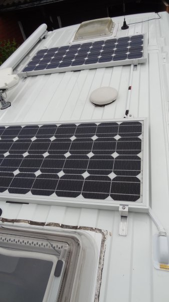

Rätt Ralph, man sätter inte borren var som helst i en Plåtis. Man kan hamna i störtbågarna. Det är bättre att betala ett par 100-lappar till en som är van vid plåtisar.
Har du mätt upp platsen för solpanelerna? Det kan va lite bökigt bland luckorna...

Jo jag har tidigare fått måtten av Malbeck och kan konstatera att det är rätt. Jag har mellan 15-20 cm tillgodo. Nu gäller det bara att hitta en monterare. :)

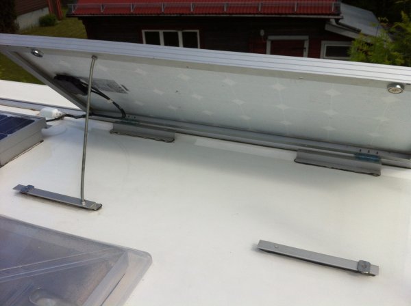

Det stämmer att man ska ha lite distans under panelen, eftersom dom ger sämre effekt vid högre värme. Oftast är de monterade i en 3cm ram och då räcker det med luftcirkulationen under.
Detta är förstås inget bekymmer, eftersom solen ger som mest sommartid (=varmt) och sämre resten av året (=kallt)

Hej,
Ju hetare en solcell blir ju mindre laddar den, jag har sett en uppgift om att vid +75 grader så ger den 40% mindre än vid +25 grader.
När det är soligt och vindstilla och man står parkerad så behövs nog ordentliga ventilationsöppningar för att få måttlig temperatur på de svarta solcellerna.
Det finns ju dagar på sommaren då det regnar och då ger solcellerna max 10%.
Mvh Bengt
