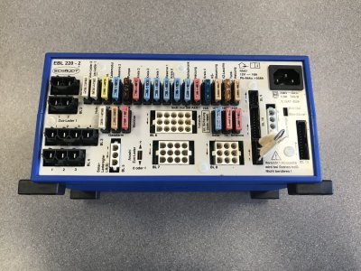

Schaudt 220-2 EBL

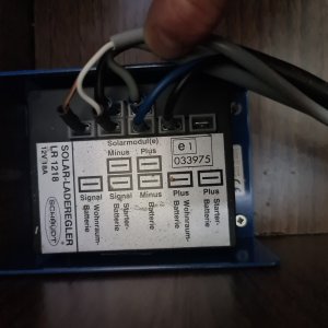

Bytt regulator från blå PWM Schaudt till MPPT 20 AMP.
kopplat cellerna till MPPT ,sedan vidare in i EBL BL5.
finns även en BL 9 som en kontakt satt i från gamla PWM (bild)
Förstår den ska till Cell med el EBL.
vit-brun tråd.
Har kontakt stycke som passar BL9 med en vit o en brun tråd.
Är det 2 Plus anslutningar?
Kopplar jag ihop dom på Plus kabel till BL 5 ?
som jag förstår så är det till start batt laddning.
Tacksam för saklig och erfaren hjälp så inget går sönder.
