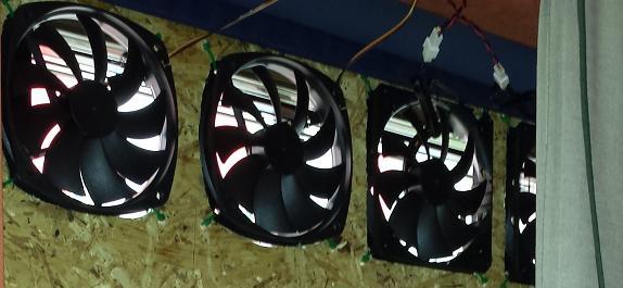

Jag använder 140mm datorfläkt hemma i sovrummet.
En fläkt:
Spänning 12 V
Ström 0,04 A
Effekt 0,5 W
Fläkt 800 rpm
Ljud 10 dB
Flöde 74 m3 / h eller 1.200 l / min
Har ett gammalt bilbatteri som fortfarande håller spänningen efter en veckas drift. Till/från med batteriklämma, hemma.
Ska sätta 4 i takluckan (38cm) över köksdelen som en test, 2W. Till/från via en strömbrytare över bodelsdörren.

Hur mycket buller gav den ifrån sig?
Gick den att stänga av, eller går den tills batteriet är tomt?
Den låter lite, ja, men vi tyckte den var Ok. Finns en strömbrytare monterad så du väljer själv av eller på. Det var med 2 olika fläktblad, ett för insug och ett för utblås.
