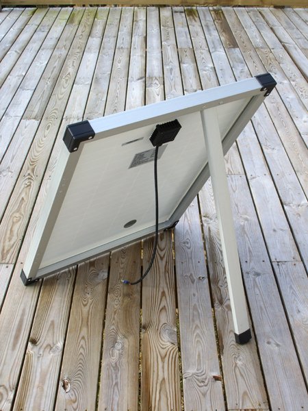

En 50w-panel vinklad mot solen kan ge lika mycket effekt som en 100-wattare på taket!
Har du möjlighet att ställa ut panelen dagtid så kan en 50-wattare ge ett bra bidrag till elförsörjningen!
