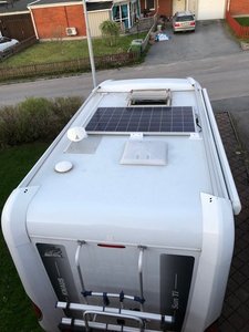

Monterade ett komplett paket på 2 x 100 W som jag köpte från:
Länk till preVent GmbH
Fungerar klockrent och laddar över förväntan. Lätt att följa laddningen med hjälp av appen i mobilen (bluetooth från regulatorn). Hög kvalitet på alla komponenter.

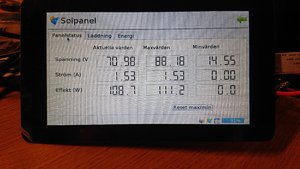

Paneler med 72 celler har normalt 2gr högre utspänning än 36 cellerspaneler, 36V isf 18V. En av fördelarna är lägre förluster i kablarna ner till regulatorn (som ska vara av MPPT-typ) och lite bättre utnyttjande av svagare solljus. Jag har själv två 72-paneler (tot 200W) som är seriekopplade (70V+ ut) till en MPPT-regulator och det fungerar mycket bra. Bilden visar panelstatus (mitt eget husbilsdatorprojekt) tidig förmiddag.DSC_0126.JPG
