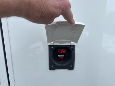

Behöver förslag på anslutning till chassiet av fristående solceller typ 200 watt,
ex:cigarettuttag eller bättre för ex 20amp.

Utan att göra det för komplicerat ,
Så här har jag gjort. Kopplad till egen regulator som var lättast eftersom dom tre på taket ligget i serie.
Har du mätt och kollat laddningen från båda, så inte den ena av regulatorerna blir lurad av den andra och tror att den bara mäter på batterierna så den efter ett tag eller under vissa omständigheter drar ner till underhållsladdning bara.
Eller är det två som är kompatibla med varandra typ två VICTRON.

Har Victron på båda så jag har satt olika spänningar på dom
Jag hade monterat den här någonstans i bilen nära min regulator, och sedan dra ut sladden för min solcell genom tex ett fönster eller dörren, beroende på vilken sida om bilen man ställer sin solcell:
