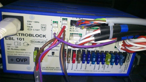

I min bil, en Deth Magic 2011 sitter det ett Schaudt elektroblock EBL 101.
Jag har en 12 V 75 W solcell som jag har idér att koppla in till elblocket.
I den tyska bruxen finns det ingång för solcell, och misstänker att man måste ha en Schaudt-regulator som passar till blocket. Är det någon som har gjort en solcell eftermontering i ett motsvarande Schaudt elblock?
Mvh Philip

jo det stämmer, Schaudt har en laddregulator anpassad till sitt EBL-block. Den heter LR 1218 på deras språk. Satsen innehåller alla kablar som du behöver för att få ihop installationen.

För säkerhets skull, skicka ett mail med en fråga vilken regulator som SCHAUDT rekommenderar till EBL101. Bästa lösning är ju om bodelsbatterierna laddas först och därefter bilbatteriet och att regulatorn LR1218 och dess kabelsats klarar det.
