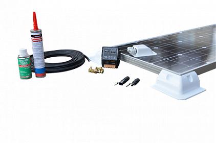

solcell från Prevent i Tyskland
F.d. 24476
  • 0000889-solar-set-basic-mit-einem-100wp-solarmodul-12v-und-eckprofilen-wohnmobil.jpg
    11,5 KB · Visningar: 54
18.274
Sv: solcell från Prevent i Tyskland
Jag har deras 100-wattare på taket. Det e bare å köp! Kolla om du har plats för fler 100-wattare på taket! Ju fler desto bättre! MPPT-regulator kan ge lite bättre utfall men är inte nödvändigt!

Hej Per
Detta paket måste vara väldigt nytt, jag har kollat på PreVent rätt ofta på sistone. Att detta är väldigt billigt råder ingen tvekan. Du kanske är medveten om att regulatorn som följer med i paketet är en PWM som inte är lika effektiv som en MPPT-regulator. Det som förvånar mej är fraktvikten som uppges till 62kg.
Jag är själv på gång att installera 2x100W solceller på HB'n. Har köpt en MPPT-regulator & alla kontakter på ebay för 1000:-. Planerar att köpa 10m kabel 29€ (ca 275:) & 2 100W's paneler från Prevent för tillsammans 200€ (ca 1880:). Fästen gör jag själv av vinkelprofil i aluminium. Slutnotan blir 3155:- för 200W mono med en MPPT-regulator + fraktkostnad från Prevent.
Nu har dom 3 100W's paneler som jag jämför just nu & kanske kommer att tänka om vilken panel jag skall välja.
Svaret på din fråga är att det är nog inga dåliga grejer, PreVent är ett välrennomerat företag. Lycka till med dit val.

Jag har handlat från prevent 2ggr. Allt går smidigt och snabb leverans.
Paketet jag köpte liknar ditt, men jag valde en annan regulator...som jag sedan slängde ut och satte in en mppt regulator....
Jättenöjd med prevent!
