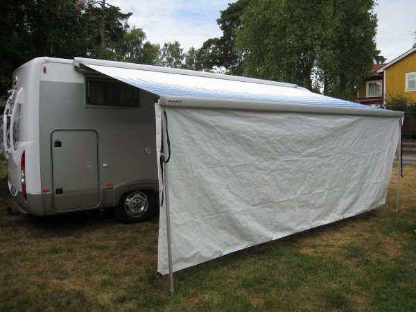

Hej Bengt-Åke!

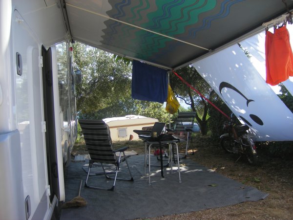

Här kommer ett litet tips. Jag valde att fixa solskydden själv.
1. Köpte list som passar i Omnistormarkisen på löpmeter hos en husvagnshandlare i Karlstad.
2. Köpte 2 duschdraperier på Rusta för 29:- st.
Sedan var det bara att sy fast listen i nederkanten av draperiet. I andra sidan som normalt är uppåt sitter det redan ett antal öljetter. Dessa använder jag nu att fästa solskyddet neråt med gummisnoddar. Funkar bra förutom att den glada gubben kommer upp o ner.

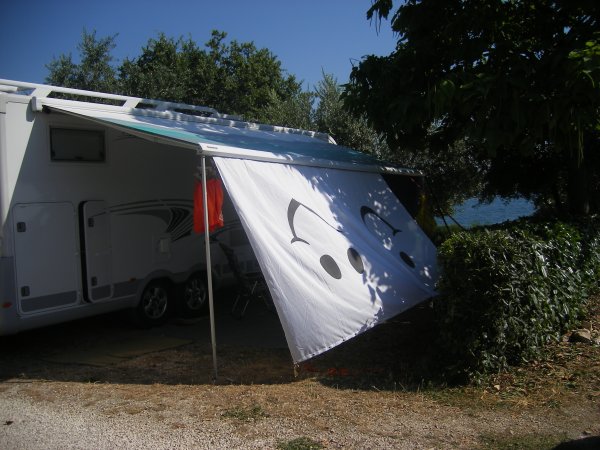

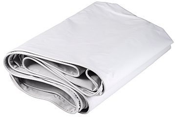

Variant på temat
Lättpresenning från Jula = 90 kr
5 meter Koaxialkabel (vanlig antennkabel) 0 kr
Sykunnig fru = 0 kr
Skar av den på hälften, plockade bort 5 cm av repliket i varje ända för att kunna sy rännan för kabeln
När det blåser mycket kan man låta den flöjla (hänga fritt) annars fästa den i nederkant eller mot markisbenen

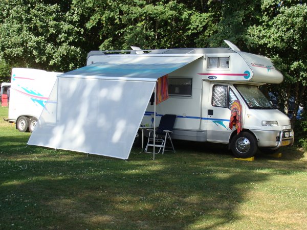

Även vi tittade efter en Sun-Blocker men konstaterade efter att ha tittat i vàra tyska kataloger att det skulle kosta oss runt 120 euro.
Det hade jag ingen lust att betala för ett tygstycke.
Jag tog kontakt med "Jan Sikkes" i Drachten NL och fick veta att de hade "sunblockertyg".
Tyget var 250 cm brett och jag behövde 350 cm pà längden, till ett pris av 5 euro/meter
Därtill behövdes ett runt plastsnöre att sy in upptill pà tygstycket för att trä in i skenan framtill pà markisen.
Nedtill vid marken satte jag knäppen, som man kan köpa pà campingtillbehöraffärer, de knäpper man fast i tyget och drar ett snöre eller gummiband igenom.
Den totala kostnade blev: 40 euro och lite jobb dagen innan vi àkte pà semester.

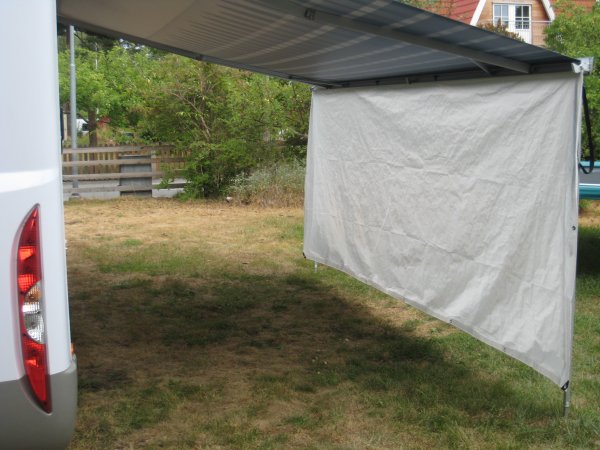

Sv: sol/regnskydd på markis ..
Det slutande med att jag köpte ett duschdraperi och sprättade upp sömmen 1-2cm längst ner och där monterade/trädde jag in en tunn TV-antennkabel och sedan sydde igen .
Sedan monterade jag draperiet upp&ner och drog in antennkabeln i listen i markisen och hålen på draperiet användes att fästa i marken .
Pris 19:- för draperiet i Ullared och kabel hade jag innan , det blev både billigt och bra .

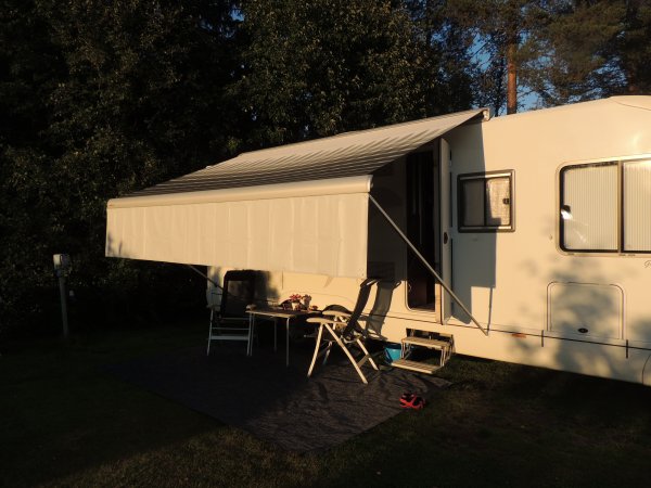

Biltemas understycke 37209 för 249 kr funkar bra
som solskydd och med bibehållen utsikt. Reglera
med markisarmarna till önskad höjd. Fick byta
plasttråden till tunnare samt klippa efter önskad
längd. Häggen i soliga Umeå
