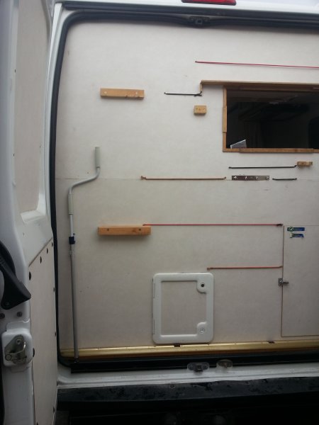

Jag blir dock lite fundersam eftersom evakueringsluckan för Thetfordkasseten är placerad innanför bakdörrarna på Fiat Ducaton. Där i närheten finns även en öppning in till köksregionen, uppe till höger.
Detta medför att fläktutblåset från SOG hamnar i närheten av en öppning in till bodelen.
Jag bifogar en bild så ni ser vad jag menar. Är det någon som har varit med om något liknande eller som har förslag på alternativ lösning är jag tacksam.

Det finnes en variant som ble brukt av noe nfør SOG tok frem varianten med utblås over tak. De monterte filter og fläkt på passende vegg og la plastrør under golv til under toa, slangen fra tanken ned til røret - kablen forlenget så det passet. Med avtrekk over tak brukes det plastrør ned fra takhatten og til toaområdet, i røret monteres fläkten og fra enden av røret slang til utluftingen på tanken. Brytermonteringen er den samme på alle løsningene.
I din bil ser det ut som det enkleste er å legge røropplegg på bakveggen - enten til kolfilter på sideveggen eller til takhatt, selv ville jeg gjort det siste.

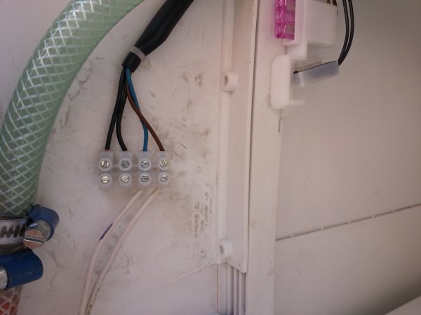

Men jag fick ett problem: När jag skulle kolla polariteten på trådarna i Thetford toaletten hittade jag ingen spänning. Det finns en ingående tvåtrådig vit kabel som är kopplad till en rödbrun och en blå, se bifogad bild. Jag tänkte ansluta mikrobrytaren till dessa men där verkar inte finnas någon ström! Hur kan det komma sig?

Har du en hovedbryter for strøm, den må være på.
Det skal stå 12V på de 2 ledningene, husker ikke polariteten med sikkerhet men det er blå og brun som går via trykkbryteren til magnetventilen i toa. De to andre lederne fra toa-bryteren er for senkepumpe.

Ja huvudbrytaren i bilen är på.
Men om den bruna och blå kabeln går till en brytare i toastolen är jag väl inne på fel spår.
Då kan man väl inte ta ström till Sog-fläkten därifrån? Utan då får jag försöka få ström till fläkten från annat håll. Har ni något förslag?

Kitt klumpete svar fra meg, disse to ledningene er inngangen for strøm til både magnetventilen via trykkbryteren og til føleren for full tank. Det skal være 12V der og de hvite ledningene hører til bilens ledningsnett mens de fargete er en del av toastolen. Så om spylingen funker så å det være 12v over de to lederne - mål på skruene i klemmen.

Tack Knut!
För dina som vanligt, goda råd.
Nu fungerar det som det ska. Förmodligen var jag alltför slarvig när jag använde multimetern.
När jag mätte igen på inkommande kabel fick jag fram spänning.
