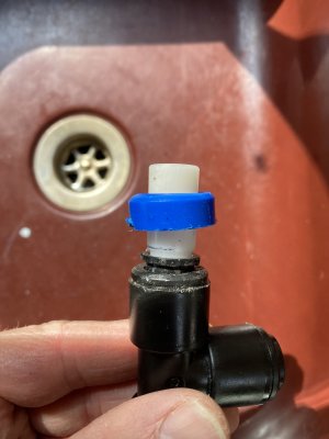

Ny i husbilslivet sedan 3-4 veckor och för andra gången råkat ut för läckage på färskvattenledningsr pga snabbkopplingar.
Har någon varit med om ta isär & Sätra ihop JUST DESSA snabbkopplingar??
T-koppling sitter efter färskvattenpumpen sen går läckande anslutning (höger på bild) vidare till värmepannan Alde 3000
Vet att de flesta kopplingar har en låsning, man ska sen trycka in kragen, trycka in slang sen dra ut slangen (i regel)
Men denna koppling med hylsor runt, är de bara ett skydd eller ska den blå hylsa tryckas in även denna?
Har Försökt men lossar ej. Vill inte dra sönder eller förstöra eventuellt andra anslutningar, eller peta bort och eventuellt förstöra hylsan.
Fullständigt avskyr dessa kopplingar nu.
Tömt vattentanken och avstängd pump så inget tryck i systemet.

Det ser ud som om der på højre side er en lille krave i det sorte plast.
Jeg antager at den blå ring skal klikke ind over der.
Kan hænde at den blå krave er presset af når vandet i vinter har udvidet sig i koblingen?
Når man vil løsne igen så anvender man en skruetrækker (skruvmejsel?) til at vippe den blå krave løs ved at vride enkelt i det lille spor som findes i den blå krave.
Eller tager jeg helt fejl?

Jo den satt lite snett där.
Rätade till den men fortfarande läckage. Jag tänkte att den bara är ett skydd över kopplingen men den vägrar släppa trots mejsel in och runt hela kopplingen.
Kommer nog få byta hela.

Den blåa är bara ett skydd. Innanför sitter Den du kan trycka in å dra ur slangen kapa lite å sätt tillbaka tryck in den till max å sen drar du i slangen så blir de nog tätt /Björn
