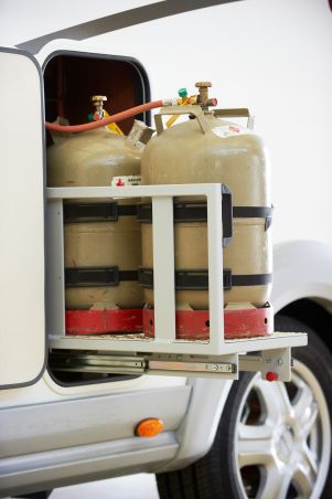

Är det inte på liknande sätt på alla bilar att tuberna sitter på en utdragbar släde?
Nej det kan nog skilja. På min förra husbil av årsmodell 1989 fanns ingen sådan släde. Det finns säkert modernare bilar också som av olika anledningar inte har denna släde. Hur som helst så är det en suveränt praktisk lösning.

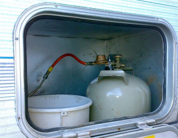

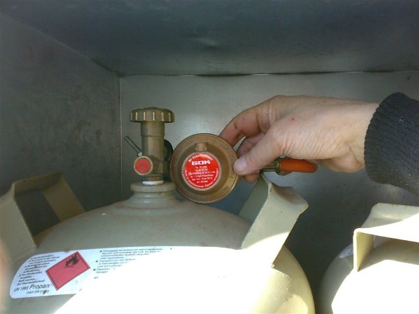

Det här måste väl vara det smartaste gasolutrymmet på marknaden, eller vad säger ni?
Ursäkta min pessimism - men jag kan inte se det smarta.
~15 kg extra och hög placering i bodelen som upptar onödig plats.
På min Rimor (med många andra brister) är gasolflaskor placerade ner höjden på chassit ramen.
Ingen inredning, bara en form anpassad låda.
Möjligheten endast en gasolflaska - minus 25 kg på sommaren.
Har fungerat perfekt i 16 år.
    138,7 KB · Visningar: 10
    138,3 KB · Visningar: 13

Sv: Smart gasolutrymme
Ursäkta min pessimism - men jag kan inte se det smarta. ~15 kg extra och hög placering i bodelen som upptar onödig plats.
Tycker du att det är smart att behöva lyfta i och ur tunga flaskor i detta lilla utrymme?
En smart släde som underlättar byte väger inte mer än några få kg och passar för 1 eller 2 flaskor av olika slag.
Jyrki du har helt rett, en tankflaske på en slik slede er i prinsippet ikke lovlig å fylle selv uten at sleden er boltet fast i bilen :cool:
Men om en har valgt å drive å lempe gasoltuber og har disse innefor hverandre så er denne løsningen relativt smart selv om den er tung. Problemet er det hovedsaklig på biler med dinette, har hjulpet noen med å grave frem den indre flasken - uten en slik slede og det er TUNGT. Mange biler med dinette har ikke plass til et gasolskap med flaskene ved siden av hverandr.
