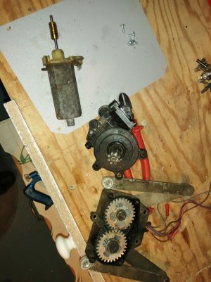

Någon som har meckat med motor eller kugghjulen i ett fotsteg?
Mekanismen i mitt går alldeles för trögt.
Motorn orkar inte.

But that is not my problem. Its the gearbox for the motor. will take a picture

Det är växelhuset i mitten på bild som går alldeles för trögt. Motorn orkar inte ens om själva trappsteget är bortkopplat.
Men löst går motorn bra.
