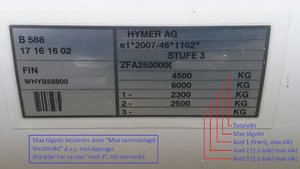

På min husbil finns en skylt på utsidan med bilens begränsningar betr vikter.
Ingen av dessa får överskridas.
Dessutom kan själva dragkroken ha en begränsning
Det kan även finnas fler begränsningar pga av det körkort man har.
T.ex. behövs BE för att få dra ett släp på mer än 750 kg totalvikt om de sammanlagda totalvikterna blir mer än 4250 kg. (ej tillämpbart på bilen enl. denna skylt eftersom den redan har en totalvikt på 4500 kg, men däremot för en bil med totalvikt på upp till 3500 kg)

Hej igen o tack för alla svar.
Angående min fråga så har många rätt.
Har nu fått svar från transport styrelsen angående min fråga.
Tågvikt är max somen del svarat.
Så nu är jag helt övertygad trots alla lagtexter som man kan tyda hur som helst.
Så nu är vi snart hemma från Spanien och då ska bilen vägas, så får vi svart på vitt hur mycket jag har upp till 6 ton som min tågvikt är.
Jag behöver ca 1600 kg med kärra och en Amazon på den. Hoppas jag slipper byta bil.
Tack igen.

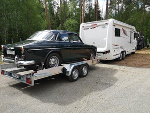

Jag har nu fått dit krok på husbilen.
Tågvikt är max som många har skrivit.
Jag vägde min bil med normal last i Sverige på korta resor. Nästan 4,4 ton.
Sä jag har lite över 1,6 ton över.
Köpte lättbyggd kärra 340 kg, då får jag med en av mina Amazoner på träffar.
Så nu är jag nöjd
Tack för all info.
