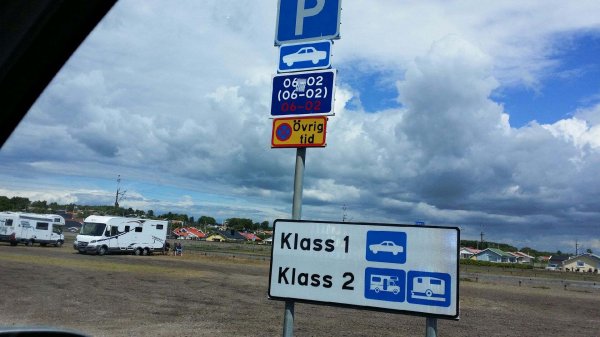

Jag tyder den så att personbilar + personbil klass 2 (de husbilar som är klassade så) och husvagnar får parkera från 6 på morgonen till kl 2 på natten alla dagar. Alltså inte övernatta. Dessutom får inte utländska husbilar stå där alls eftersom de är typade som lastbil med bodel och inte personbil klass 2 som bara våra svenska husbilar är på senare tid. Alltså inte heller lite äldre svenskregistrerade husbilar som är lastbil med bodel.
Sedan tror jag inte tanken var sådan utan att det bara är okunnighet.
Däremot vill de helt klart inte ha några fordon alls från 2.00 - 6.00 på natten.
Hur kan man få en husvagn till klass 2? Det är OKUNNIGHET från de/dem som bestämt dessa skyltar!

Ovan ifrån. P är parkeringsplats , 2 bilskylt gäller pb klass I och II , 3 tidsangivelse 06-02 alla dagar. 4 övrig tid parkering förbjudet för alla. 5 en upplysningstavla som är felaktig.
Någon vill inte ha husbilar och husvagnar på platsen. Men juridiskt går det att parkera där med pb klass II mellan klockan 06 -02.
Lb reggad husbil kan aldrig parkera här.
Bilskylten definieras ju på den undre skylten vilket borde innebära att bilskylten reglerar till enbart PB1!

Om man vill kan man ju tolka skylten lite kul.
Dvs. P=parkering för alla fordon, Men personbilar har särskilda regler och får bara stå 06-02 mån-lör. :)
Övriga fordon får stå när man vill. "En tolkningsfråga"
Man fattar ju vad skyltuppsättaren vill, men han har ju inte skrivit några villkor för klass2 eller lastbilar.
Påbudstavlorna skall tolkas mot P-skylten och inte mellan varandra!

Tolkningen är att den som satt upp (bestämt) skyltarna är fullkomligt inkompetent.

Ja, det som rör till det är den nedersta skylten. Den ska bort, som Brasse skulle ha sagt.
Den fyller ingen som helst funktion i sammanhanget mer än att av någon mystisk anledning försöka få oss att tro att en husvagn hör till kategorin PB klass II ??

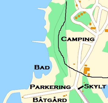

Hur tolkar man denna skylt
Tillägget ska det stå:
23.00-06.00
Gäller ej
behörig
trafik
"Förbud mot trafik med fordon"
Får man parkera(sova över) innanför mellan 23.00-06.00 utan att röra bilen?
Denna skylt finns i Mariestad vid Ekudden.
Bakom skylten finns Camping, badplats med parkering och båtgård med parkering.
Syftet med skylten är ingen övernattning utanför campingen.

Det finns ingen trafikföreskrift för ekuddenvägen med undantag för campingen. Där får endast boende på campingen köra. D.v.s. ej renhållning eller fordon för skötsel av campingen. Ej heller de som arbetar på campingen.:twitcy:
https://rdt.transportstyrelsen.se/rdt/AF06_Search.aspx?UseStfs=1
Det kan vara en skylt uppsatt av campingägaren. Gäller den då den ej är upptagen i den nationella databasen?

Verkar som skylten står fel?
Om man bortser från det.
Vad gäller?:
Skylten står för "Förbud mot trafik med fordon"
Är en stillastående bil i trafik?
Kan man övernatta där om bilen står still mellan 23 o 06?
Är bilen i trafik vid stillastående?
Hur tar du dig till platsen för stillaståend eutan att framföra fordonet i trafik?
Jag tolkar den som att du får inte köra in så länge du inte anses behörig.
VEM utfärdar behörighet?
Om skylten är uppsatt av privatperson/privat företag som inte äger marken kan den ju ifrågasättas.
Visa bilaga 86485
23.00-06.00
Gäller ej
behörig
trafik
Det går inte att tolka på annat sätt än att det går bra givetvis förutsatt att parkering inte är förbjuden på området. Bilen är ju inte i trafik när den står parkerad.
Skylten i sig är ju till för att reglera trafiken på den väg den sitter på och inte för att hålla ett område bilfritt eller förbjuda olika former av parkering och uppställning.

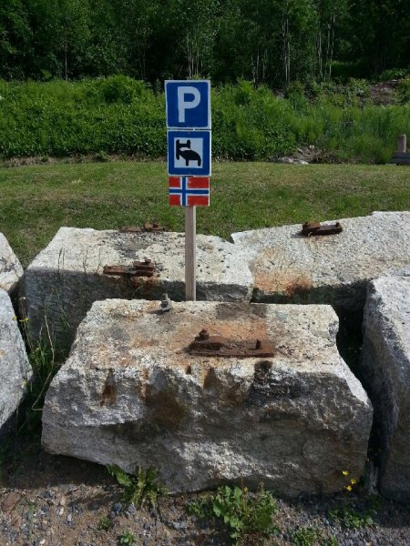

Jag tolkar denna skyllt att det är P för Norrmän och att dom ska sova på stenarna? Eller?
    380,2 KB · Visningar: 6
Fästena för järnvägsräls på stenarna tyder på att de ursprungligen legat runt en vändskiva - var erbjuds norrmännen denna komfortabla övernattning? Är dock inte intresserad av norrmännens nattsömn men väl av järnvägar...
MVH / Thomas Eriksson
F.d. 29925
Sv: Skylttolkning
Skylten visar väl klart och tydligt att parkering gäller endast "sängar". Flaggan har jag ingen förklaring till, annat än att det möjligen är ett uttryck för våra grannars "lillebrorkomplex".:)
