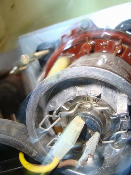

Jag syftar på eländet som heter lampbyte på integerad Hymer B544 -05.
Det slutar varje gång med blodvite, ilska och förtvivlan.
Jag har med liten digitalkamera, fotograferat innandömet för att sedan försöka lotsa lampan rätt. Jag vet alltså ungefär hur det ser ut.
Bytet brukar ta en timme, cirka. Senast blev det fel i alla fall. Det lyser men ljuset pekar dikt ut mot höger, rakt ner i diket. Ett evigt pillande blir det och jag är i det läget tacksam för att jag inte har stora bonnanävar med prinskorvsfingrar. Här krävs pianostuk på fingrarna!

Hade samma elände på min tidigare HYMER B 524. Fotade också för att förstå hur det ser ut. På min gick det bra att byta på vänster sida (förarsidan) men höger var rent eländig. Frågade på HYMER hur de gjorde och fick svaret att de bytte med bilen upphissad och underifrån. Försökte detta men det funkade inte liggande på rygg under bilen, nådde inte upp. Jag fann att det "enklaste" var att ställa sig med ryggen mot fronten och sträcka in högra armen, handen samt utföra operationen på det sättet.

Jo det var ju lite bökigt på ena sidan och andra gick lättare , är det hälvljuset på högersidan ?
Jagförmodar att du inte fått dit lampan med piggen åt rätt håll så att lampan sitter snett i hållaren och då blir ljusbilden kass.
Jag fick ta och sätta dit lampan och med ena fingret hålla den på plats medans dom andra lade över bygeln .
Att sedan kroka fast "ståltråden" i hakarna var ju sedan en historia för att det verkade nästan som att dom inte var konstruerade för att sitta där .

Heureka!
Liggunderlag, åla in under fronten, upp med armen och si! Där kopplas greppet om hela härligheten och man har betydligt större chans att byta lampa och som i mitt fall, lotsa den rackarn på rätt plats.
Men utan fotohjälp hade det inte gått. Hur gjorde man förr, innan de små digitalkamerorna fanns? En serie bilder visade precis vad som var fel. Lampan hade förstås inte glidit rätt, en klack kom fel och ljusbilden blev alldeles åt pepparn.
Klacken på lampfoten skulle in vid "GE" (se bilden), en vridning på en centimeter cirka.
