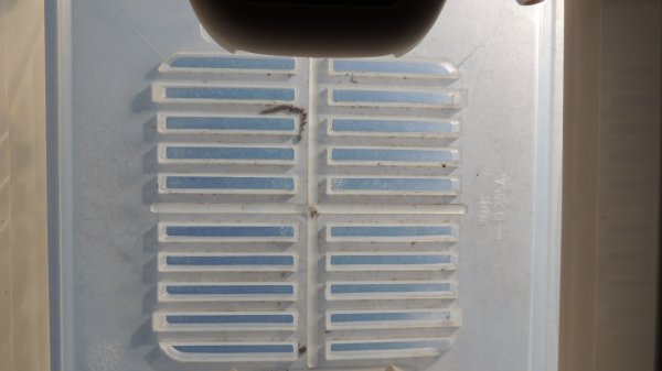

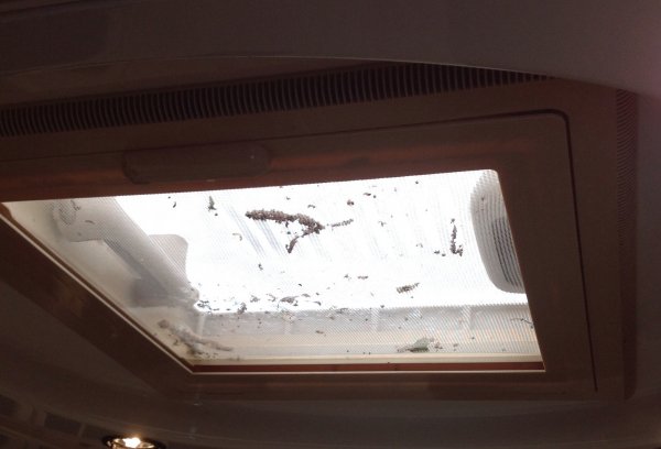

Vi får in skräp från bl.a. träd genom takluckorna. Myggnäten är fullt med div skräp och det kommer in små frön mm genom ventilgallret runt luckorna. Får börja varje tur med att städa bilen. Ska det vara så när luckorna är stängda?
Första husbilen så jag har inte koll

Ser ut som en Heiki takluke - de jeg har er tette når de er lukket. Det kan være at den er modifisert for å fungere som tvangsventilasjon.

Vi känner igen problemet. Precis så är det även för oss i vår andra husbil, en Niesmann Bishoff, men hade inte alls det så i förra bilen, en Pössle. Som vi förstår det kommer det även att bli rejält kallt framförallt på toa där problemet är störst till vintern. Verkligen konstigt med så dåliga luckor i kvalitetsbilar. Har försökt få hjälp men ingen tycks förstår problemet utan skyller bara på att man måste ha en viss ventilation i en bil för att inte kvävas.

Jeg har og en N+B bil og ingen av de store lukene har denne egenskapen, tvangslufingen er via egen ventil i garderoben. Vet at tidligere ble det her i Sverige fjernet tettingen på enkelte luker for å få mer ventilasjon, min bil kom ny til Norge og er ikke fiklet med.

Du saknar en tätningslist i luckan. Limmar du dit den blir det tätt. Men samtidigt tappar du "tvångsventilationen"
Saknas en tätningslist?? Är detta en originallist som finns till dessa luckor? Kan du berätta var i så fall denna list skall limmas dit. Häggen i ett soligt Umeå

Sv: Skräp genom takluckan
