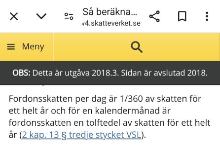

Förlåt Blaser, men om man är petig beräknas dygnsskatten faktiskt som årsskatten dividerat med 360. Varför förstår jag inte....
(inte helt lätt att hitta uppgiften)
OK, tack för rättelsen, jag hade för mig att det var så men hittade inte och la inte heller ner något direkt arbete på att söka då variationen blir så liten men rätt ska vara rätt, hur galet det än är.
Edit: Det kanske har med skottåret att göra :D (Obs ironi)
Så då är rätt formel (5640/360)*60=940 och sedan så tillkommer registerhållningsavgiften.
