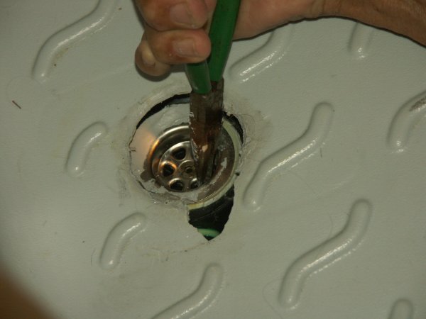

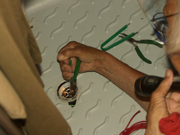

En dag gick proppen ur, troligen under färd. Eller rättare sagt, proppen föll ner. Vad göra?
Jag bifogar två bilder som illustration.

Tyvärr ett standardfel på Hobby. Det är mycket dåligt uppbyggt under duschgolvet. På vår bil gick det på garantin med utbyte av golvet. Egentligen skulle någon ägare av Hobby gjuta av formen och plasta nya golv att sälja som piratkopior till ägare med samma problem.

Jag skulle försöka reparera underifrån, om det är åtkomligt, med glasfiberväv och epoxy. Finns bl.a. hos välsorterade båttillbehörsfirmor och färghandlare. Epoxi har bättre vidhäftning än "vanlig båtplast" och luktar inte alls lika starkt. Men det kan vara allergiframkallande vid hudkontakt och inandning av slipdamm så det krävs lite försiktighet. Leta reda på några arbetsbeskrivningar först om du inte har någon vana från liknande arbete.

En liten sak er at golvet ser ut til å være i termoplast, legger en på litt for mye epoksy i første lag så kan fasongen på termoplasten endre seg grunnet varmeutviklingen under herding av epoksy. Først et par tynne lag for å stabilisere temoplasten og så den kraftige støpen.
